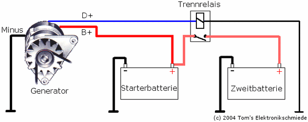

Danke für das Schaubild.
Wo kommen nun die Verbraucher dran?
Und wo werden die Sicherungen gesetzt?
unmöglich!!Bei mir haben sich die Beiden Batterien mal gegenseitig leergesaugt, warum auch immer...
Eine der beiden Batterien hat nen Schaden.
2 phasengleiche Spannungsquellen können sich gegenseitig nicht entladen! Sie werden sich immer in der Mitte treffen!
Nur weil man die Ursache nicht findet, heißt es nicht, dass etwas "so is" auch wenn einem das halt so schmeckt.

Das merke ich bei meinen auch. Seit der Zusatzbatterie deutlich flotter.Bei zwei Batts wird die 'Last' ja auch nochmal verteilt.
Ich fühle mich nicht angegriffen.Nicht gleich angegriffen fühlen, ist nur meine Erfahrung bisher...
Das geht mit einer Batterie ganz genau soWenn aber beide Batterien in Ordnung sind, KANN es jahrelang gutgehen, aber es KANN auch vorkommen das man ohne Strom dasteht...
