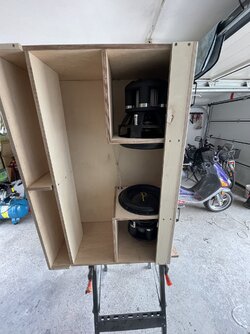

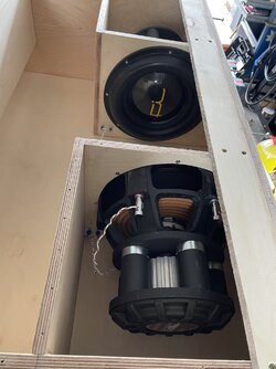

Durch die Schallwand im Inneren und den Port ist es ohne weitere Aussteifungen steif genug.
bestimmst könntest mit 12mm MPX und ein paar Streben auch steif genug werden...aber irgendwie musst den Woofer noch rein bekommen.
Da kannst kaum Streben zu den gegenüberliegenden Wänden machen.
Einzig hochkant Rippen geht noch...aber ob das dann so viel Gewichtsersparnis bringt?
Habe diesmal auch etwas aufs Gewicht geschaut und mit 15er komplett gebaut. Da die Schallwand sehr klein ist , ist das absolut ausreichend und massiv , wenn der Deckel druf ist sowieso ..
Sieht gut aus
