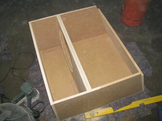

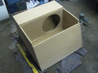

Jetzt fehlt nur noch der vordere Deckel:
[attachment=0:7fq3hekr]027.JPG[/attachment:7fq3hekr]
[attachment=1:7fq3hekr]026.JPG[/attachment:7fq3hekr]

sieht schon echt gut aus... aber mal eine frage... kriegst du das riesen teil noch in deinen KR? sieht halt recht groß aus...
Hallo habe die Kiste mittlerweile fertig muss nur noch die Portfläche raus schneiden, kann ich aber erst machen wenn ich die Kiste drin ist, Bilder setz ich noch rein.
@ Smith So bekomme ich die natürlich nicht rein hab sie draussen vorkonstruiert. Baue sie später im Kofferraum zusammen.
Bin jetzt fertig mit dem Bau. Fortissimo kannst du mir nochmal helfen und die Portlänge sagen?
Volumen ist geschlossen 60 Liter
ventiliert 115Liter
Portfläche 28x17cm
mfg Stephan
