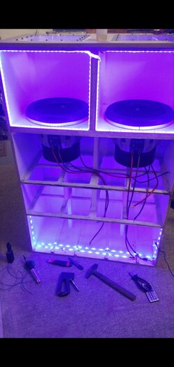

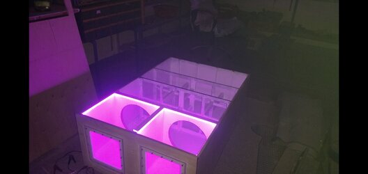

Bandpass gehäuse bauen 2×12w7

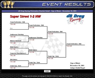

dB-Drag hat aber mit Musik hören und Fortissimo BP nicht viel gemeinsam.

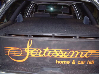

Der UR-Fortissimo BP war in meinem Ford Scorpio. 600Liter mit 2 JL Audio 15W3v2 an 4 MeanMachine 333BTS.
Zwischen 30 und 50 Hz immer über 150dB.

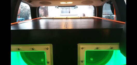

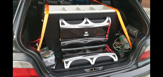

Wenn es easy sein soll für den Alltag bau GG, sollte vom Kofferraum absolut passen. Mit genug Endstufenleistung auch genug Spass dabei. Bin mit 2x 13w7 an 5kw im GG sogar zu ProppersDroppers gefahren, da waren es rund 146db oder so an 20hz!!! Im BP war es genauso viel, allerdings obenrum auch so viel db bzw knapp 150db!

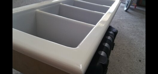

Mein BP hatte insgesamt rund 600Liter mit 1200qcm Port im Fortissimo Bandpass. War absolut geil, jedoch im E36 Kombi ohne Rückbank!
Überleg es dir wirklich gut wie du baust. Im BP wird es paar Tage dauern, und der Port am besten selber bauen, dann kannst du auch etwas experimentieren!
Nimm auch wenn möglich Multiplex und verstrebe ordentlich bis zum geht nicht mehr.
Viel Spass

Hatte selber mehrere 13w7!
Viel Spass

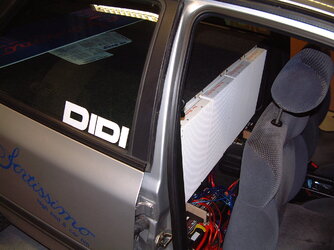

In meinem Scorpio mit dem 600 Liter Bandpass waren die Woofer selbst in Fahrzeugmitte, die Batterien im Fußraum hinten.
Also kaum Gewicht weit hinten...das war vom Fahrverhalten voll bestückt immer noch besser als jeder originale 3er Golf :ROFLMAO::LOL:
