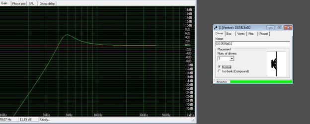

Hatte bisher 2 Hertz hx300 in jeweils nem 90L netto Bandpass 4th order (60ventiliert, 30 geschlossen).
Seit gestern habe ich nen 3515e D2. Wollte ihn erstmal im BR testen bevor ich mir nen 4th order Bandpass baue.
Das BR Gehäuse hat Netto 140L, Portfläche 500cm² und 36cm lang, Tuningfrequenz 45HZ (mit Win ISD berechnet).
Der DD macht mächtig HUB ist aber arg leise. Wollte mit dem DD die 2 hx ablösen, klanglich etwas besser werden und trotzdem noch die gefühlten 140DB+ erreichen.
Hier mal die TSP Daten:
[attachment=1:1oav37c4]Unbenannt.jpg[/attachment:1oav37c4]
Achja dem DD stehen 3KW+ zur Verfügung.
Danke schon mal und Gruß
Sven
