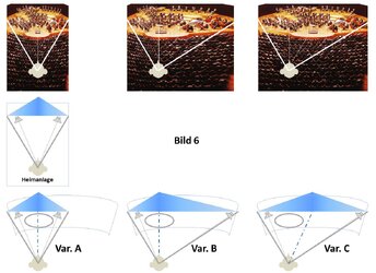

Meine Hochtöner richte ich immer zwischen die Kopfstützen symmetrisch aus. Somit hören Fahrer und Beifahrer beide HT unter ca. 30 Grad. Einheitliche Reflektionen der Seitenscheiben rechts wie links. Eine direkte Ausrichtung macht mMn nur Sinn bei Treibern mit starker Richtwirkung/Bündelung wie HT DT284 oder Breitbänder. Normale Automotive Lautsprecher sind auf abhötlrwinkel von etwa 30-60 Grad optimiert damit der Headroom nicht so eingeschränkt ist (und haben andere Spezifikationen bezüglich Temperaturbereich /Feuchtigkeit als HomeHiFi oder PA Treiber). Höre es dir einfach an welcher Kompromiss dir am meisten zusagt. Das Ergebniss hängt ja auch immer von den Speziellen Treibereigenschaften und Fahrzeugsituation ab.
