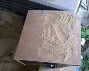

ich geh zum Auslitern an den Sandkasten der Kinder:-), der ist abgedeckt und der Sand im allgemeinen trocken.

Das mit dem Sand ist wohl das einfachste und genaueste. Ich denke, so mach ich es.
