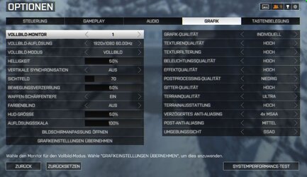

Also ich spiel aktuell mit I5 3470 + 8GB Ram + B75 Mainbord + Radeon R9 270X auf relativ hohen Einstellungen
Ultra geht noch, allerdings nur auf 100% und dann auch nur mit Max 60 fps / AVG ~45-50 fps / min. 30 FPS
So siehts bei mir im Normalfall aus (~70-80FPS ohne nennenswerte Einbrüche)
