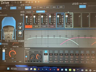

Was mich ein bisschen wundert ist der tote Punkt beim 7/8 FR WF
In dein Eingängen ist die Clipping LED bei einem Eingang auch rot beim anderen grün, selbst wenn ich die Cinch Kabel abziehe.

mich wundert viel mehr der Rote Punkt am Eingang.
Da stimmt ziemlich sicher etwas mit deiner Konfiguration oder deinem Anschluss nicht.

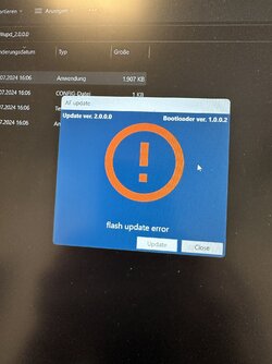

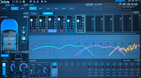

Habe ich gemacht, nach Anleitung mit Sicherung raus, 20 Sek warten, Rescue Schalter setzen, 20 Sek waren, Sicherung rein, flashen… leider endet es mit der Meldung.

Für die Nachwelt möchte ich noch kurz schildern, was ich gemacht habe um den FW-Update Prozess mit Erfolg abschließen zu können.
  • Neues Micro USB-Kabel :censored:
Keine Ahnung was damit los war, vor 3 Wochen hat es noch funktioniert.
