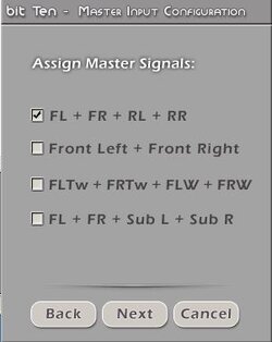

Ich habe erst einmal nur alles zusammengesteckt und mich am Manual entlang gehangelt. Ich habe den BitTen D von der Headunit via RCA Kabel verbunden und im DRC auf AUX gestellt. Nun wollte ich die Eingangempfindlichkeit einstellen. Zunächst alles auf Minimum und ins Radion die Audison CD Track 1. Die RCAs zum Verstärker abgemacht und das Radion auf 30 von max.35 gestellt (Alpine i117). Sobald ich die "IN level" vom Aux anfange aufzudrehen kommt sofort die Clippinglampe und nach Anleitung sollte man nun wieder zurückdrehen bis diese ausgehen, aber ich bin so gut wie am Anschlag auf Minimum. Das kann doch nicht richtig sein oder.

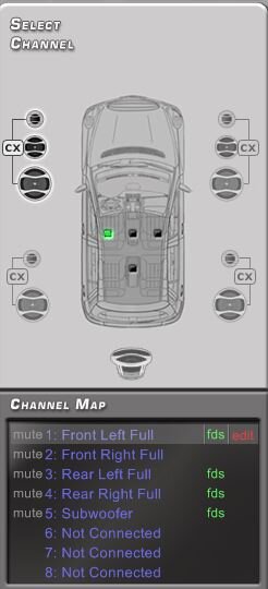

Ich habe am Frontsystem auch immer starkes Grundrauschen und knacken mit dem BitTen
Zunächst habe ich den BitTen wider abgemacht und lasse das Frontsystem ohne Frequenzweichen direkt laufen. Die Anlage sollte eigentlich vollaktiv sein. Im Moment habe ich so kein Grundrauschen oder knacken. Kann also als Fehlerquelle die Masse, defekten Verstärker oder RCA Kabel ausschließen.
