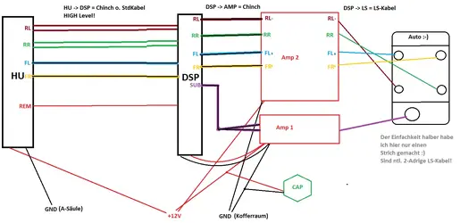

ich habe eine ZENEC HU (E>Go ZE-NC3131D) in meinem A3 verbaut. Heute habe ich sämtliche Kabel entsprechend verlegt um meinen Bit Ten anzuschließen.
NAch dem einbau habe ich die Eingänge bei Vol-Stufe 32 von 40 eingepegelt und De-EQ durchlaufen lassen.
Wenn ich jetzt lauter als bis ca 11 aufdrehe, habe ich sobald ein Ausschlag an bestimmten Mitteltonfrequenzen kommt ein Clipping-ähnliches Kratzen zum Vorschein.
Es muss vom Bit Ten oder der HU kommen, denn wenn ich die HU auf 10 lasse und am Bit Ten den Volume-Regler hochschiebe, kratzt nichts.
Schiebe ich ihn runter und gehe z.B. auf 14 an der HU kratzt es unabhängig von der am bit Ten eingestellten Lautstärke.
ABER: Ich hatte mit der HU nie irgendwelche Kratz-Probleme... Von daher denke ich nicht, dass es die HU ist!
Wäre es denkbar, dass es an zu klein dimenionierten Kabeln zwischen HU und Bit Ten liegt? Hier habe ich nämlich die bereits Kabel, welche iegentlich für Low-Level-Signale gedacht sind, verwendet.
Woran könnte das sonst noch liegen?
Interessant ist auch, dass ich weder im Bass etwas kratzen höre, noch in höheren Tonlagen. Also ich aknn gut und gerne bis 25 aufdrehen (weiter traue ich mich wegen dem Clipping nichtmal zum Test) ohne dass irgendwas kratzt. Bis bestimmte Tonlagen kommen. Also z.B. ein relativ hohes Intor für ein Lied -> kein Problem. Setzt die Stimme ein -> kratzen...
Es wird also nur ein bestimmter Frequenzbereich verzerrt.
Ich hoffe ich konnte es gut genug erklären und bin ratlos
Kurz zur Verkabelung:
Strom-Technisch hängt alles am selben Massepunkt. Plus kommt direkt von der batterie, wird via Y-Kabel aufgesplittet auf zwei Endstufen. Im Kabel zur Subwoofer-Endstufe hängt außerdem ein 1F Helix Cap.
Tontechnisch wird der Bit Ten über High Level gespeist, wobei ich die eigentlich für Low Level gedachte Verkabelung nutze. Vom bit Ten geht's über "gute" chinch-Kabel weiter zu den Endstufen. Von dort aus über selbst verlegte 1,25er Kabel zu den Lautsprechern und mit 2,5er zum subwoofer.
