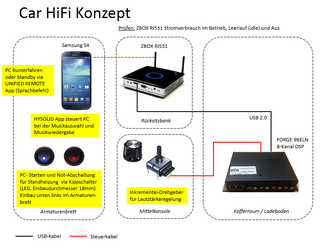

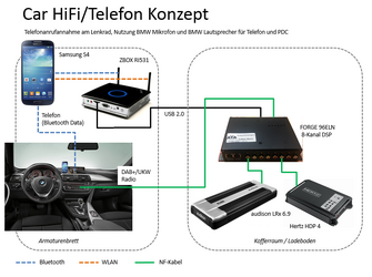

Wo wird die Klangregelung gemacht? In der Vorstufe oder/und einer Endstufe mit eingebautem DSP? Ich vermute in beidem. Durch Codieren auf HiFi kann man die Klangbeeinflußung in der Vorstufe neutralisieren.
was bis zu einem gewissen grad lautstärke und geschwindigkeitsabhängig aber immer stärker wird. Höhen nehmen ab, Bass unter 400Hz wird angehoben.nein bekommst du nicht. Es ist dezent verbogen. ABER FULLRANGE!

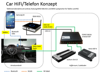

... via USB-Kabelund wie kommt die Musik von der festplatte in den DSP?
Richtig, hier und hier Links zur ZBOX.und wie kommt die Musik von der festplatte in den DSP?
#edit,
ah, 2sek google
zbox ist nen PC, also per USB am Forge.
Dann gehts also hier nur um die DAB+ Einspeisung in den DSP. ==> egaaaal, DAB klingt eh kacke
... In dem Fall solltest du das D-EQ nutzen, da du ein mal mit einer linearen Quelle rein gehst und einmal mit einer nicht linearen Quelle.
Oder eben einen Eingangs-EQ am Master
Was ist ein D-EQ? EQ steht für Equalizer, wofür das "D"?
Wenn z.B das OEM Signal sehr bassschwach ist kannst du das am d-equalizer am besten ändern...oder wenn du z.B mit OEM reinfährst und dann noch mit einer zweiten Quelle und der Klang sehr unterschiedlich ist
Wenn ich im DSP quellenabhängig das EQ durchführe, sollte es klappen?
