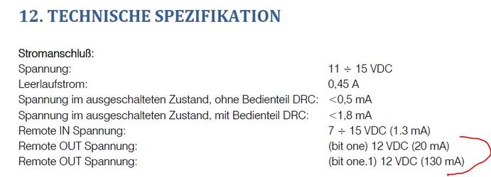

Habe den Audison Bit One jetzt eingebaut, und musste 2 Probleme feststellen.
1. Der Remote Anschluss 3x in und 1x out. Habe das Kabel vom Radio in einen der 3 In eingänge angeschlossen und der Bit One schaltet sich ein, nur schaltet er meine Endstufen nicht mit ein. Habe meine 3 Endstufen an den einen out anschluss angeschlossen, geht aber nicht. Kann es sein das ich die (IN) mit den (OUT) anschlüssen tauschen muss? warum sonst 3mal In?
2. Das Besienteil leuchtet und funktioniert soweit nur kann ich keine änderungen wie z.b. Bass einstellen vornehmen. Das einzige was ich einstellen kann ist Speicher A,B,C,D
noch zur info: habe ein Radio mit Low Level Chinch ausgängen.
Gruß Patrick
