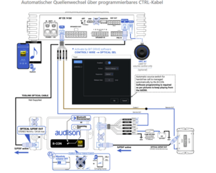

hallo an alle,
wurde gerne audison b-con zum meinen setup hinzufugen .bin mir etwas unsicher aber wegen Absolute volume Benutzung in meinen Szenario .
setup ist in a6 c7 audi mit ehemaligen bose sound system.
hardware :
von most bus ins audison Bit Dmi dan toslink der sollte ins audison B con rein und dan an ausgang mit toslink ins Audison forza 12.14 bit dsp endstufe .aber laut audison webseitte muss ich absolute volume in diesen fall auf off stellen was sehr schade ist hat es jemand verbaut in ähnlichen setup? wie habt ihr das gelost ?
absolute volume ist nutzlich um mit der mobilen app die endstufe steuern wegen eingang,master volume,sub volume undsw.
auf foto ist anschluss szenario

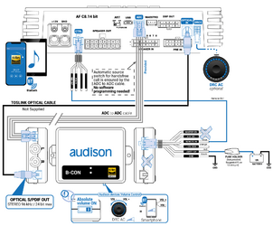

weil das ist Anschluss ohne audison bit dmi und hier ist absolute volume möglich ,doch wen man ein bit dmi hat ändert es sich auf einmal und man verliert die tolle Funktion :( das kann ich nicht glauben das es nicht dran gedacht wurde bei audison
