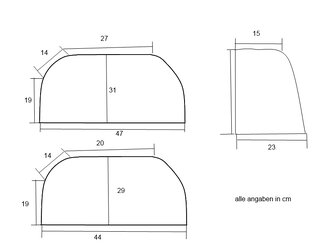

Hi, hat schon jemand Erfahrung mit dem Audio System Radion R10Flat oder dem R12Flat?
Ich würde mir einen davon gern ins Cabrio in einer geschlossenen Box bauen, finde aber nichts ob die Woofer in einer geschlossenen Box spielen. Der Alpine SWR-T10 spielt laut Testberichten ja schon ab 10l geschlossen. Da im Cabrio nicht viel Platz ist und die Box in die Skisackmulde soll, denke ich werden wenn überhaupt 20l drin sein eher weniger.
Wäre nett wenn jemand Infos hätte.
