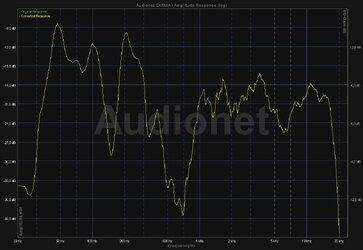

bei einem guten Freund von mir wurde in den TT RS vorne das Hifonics Mx 6.2c System verbaut. Das System wird von einer 4 Kanal Alpine PDX betrieben und von einem Gladen 20cm subwoofer. Und das Signal kommt über High Level von dem Original Audi Navi.
Nun hat er den Wagen messtechnisch auswerten lassen. Also ihm gefällt der HT nicht, ist ihm viel zu hoch. Er hört sehr viel Rock/teilweise in Richtung Heavy Metall. Vom TT her ist er zufrieden. MT fehlt ihm etwas.
Jetzt die Frage, ich meine das man in dem jetztigen Set Up nichts mehr ändern kann oder? Er hat an der Frequenzweiche schon alles getestet. An der Endstufe geht nicht so viel meine ich, wenn wir den Hpf einschalten, wird der TT ziehmlich weggenommen.

habt ihr die komponenten mal einzeln gemessen? glaube da passt irgendwie die trennung nicht vernünftig oder es wurde einbautechnisch was völlig daneben gesetzt.
Prozi kann sicherlich helfen da einiges zu richten. Fürs oem radio und "normale bis gehobene Ansprüche" hätte ich da jetzt auch eher zum bit ten gegriffen.
... ich wollte es erst nicht schreiben, aber so einen Frequenzschrieb bekomme ich hin, wenn ich in einen Yoghurtbecher puste :ugly:
Irgendwas passt da gar nicht ...

Wer hat denn eingemessen? Du schreibst was von "messtechnisch auswerten lassen", also hat der Mann mit dem Mikro garnet eingestellt sondern nur das Ergebnis gemessen?
hey, danke für die vielen Infos, also ein Freund von ihm hat ein Aufnahmestudio, und der hat das gemessen. Wie und von welcher Position die das gemessen haben kann ich leider nicht sagen.
Von der Einbauposition kann ich sagen TT ist normal unten verbaut, der HT leider dadurch das er so tief ist und man nix sehen sollte in der Position des MT. Ich weiß nicht also die TVK hat ein Gitter in Höhe des Türgriffes sitzen da war aber kein MT hinter(Ausstattung her eben)
Und da sitzt der HT halt, denke das das schon sehr schlecht gewählt ist, saß ja drin ging vom Sound her(ist aber 1. Geschmackssache und 2. von der Musik abhängig) Bei richtiger Rock Musik war der HT schon sehr krass laut :-(

Das sind die Peaks zwischen 1 und 5kHz die du auf deinem Diagramm siehst. ;)

kann denn dieser komische frequenzverlauf dadurch kommen das die ht so weit unten verbaut sind?um das mal zu klären :-P
Dafür bräuchte man vernünftige Einzelmessungen. Wichtig ist darüber hinaus auch, dass Mic und Soundkarte kalibriert sind. ;)
Per se sind tief verbaute HT aber nichts Schlechtes.
