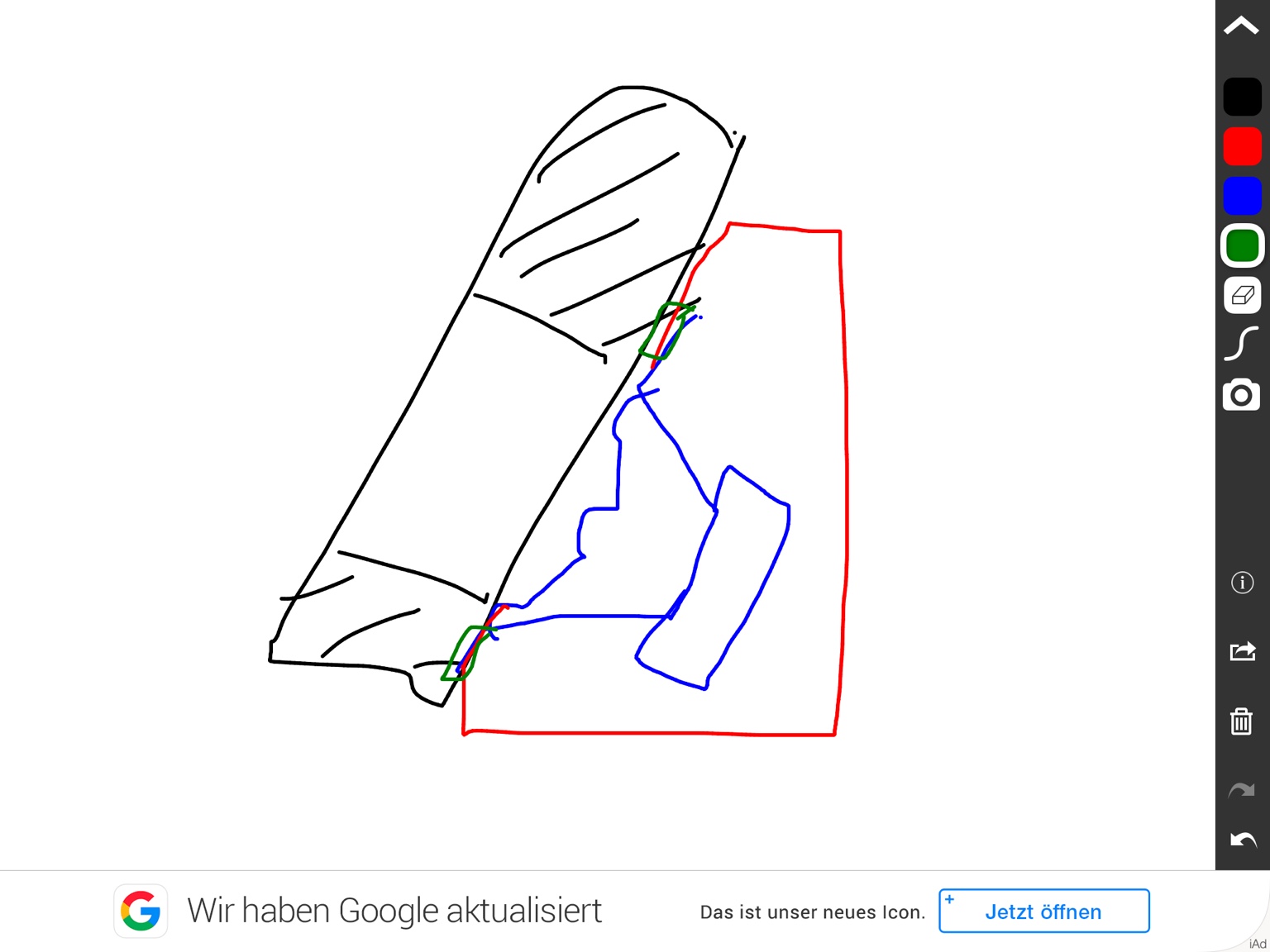

Sub in den Kofferraum (Mulde oder Seitenteil), Skisack ist offen somit geht der Schall auch nach vorne.
ich denke, daß weder der Sub im Seitenteil noch in der RRM optimal ist, da so eine optimale Anbindung an den Fahrzeuginnenraum und somit ans Frontsystem nicht wirklich gegeben ist. Sollte dies machbar sein, verbessert mich bitte.

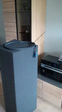

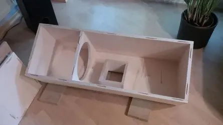

Selber fahre ich in der A6 4F Limo einen FBP (Fortissimo Bandpass) mit einem 12" Sub, welcher direkt an der Rücksitzbank hin geschoben ist und der Port des FBP spielt direkt in den Fahrzeuginnenraum. Das funktioniert schon sehr gut. Hat mich oben ca. 26cm Tiefe und unten am Kofferraumboden 43cm Tiefe gekostet ... ist für mich aber absolut vertretbar, es bleibt mir genug Platz für den Alltag ... alternativ wäre er ja immer noch herausnehmbar. Sieht dann so aus:
