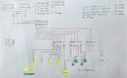

Servus miteinander,
mit etwas Recherche und Anfängerwissen habe ich diesen Plan erstellt für meinen Audi A4 B9 mit ASS.
Eingebaut wurde schon ein komplettes Ci7 Frontsystem von Helix, ein Helix K10W Subwoofer und Rear ist noch original (wird sehr wahrscheinlich fast komplett ausgeschaltet über DSP).
Hat hier jemand Erfahrung, mir zu sagen, ob dieser Plan funktioniert oder ob er übertrieben oder auch komplett falsch ist?
Freue mich schon auf ein paar Antworten.
Grüße Alex

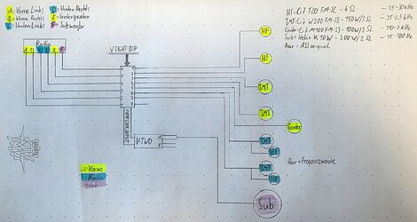

Ich hab über 250 A4 B9 hinter mir
Ich kenn das Auto blind
Du brauchst am DSP 6 eingänge
Center und Woofer fehlt
Rest passt.
Rest passt.
Danke für die schnelle Antwort!
Also reicht es nicht wenn ich alle 4 (front r+l / rear r+l) Signale im DSP zusammen programmiere? Also 25% Front L - 25% Front R - 25% Rear L - 25% Real R für den subwoofer.
50% Front L - 50% Front R für den Centerspeaker?
Servus miteinander,
Grüße Alex
