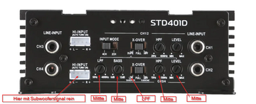

Hallo Miteinander,
ich bin in dem Thema Hifi/Carhifi absoluter Anfänger. Jedenfalls bin ich mit meinem Sound im A4 nicht zufrieden. Ich hatte jetzt viel über eine anderen Sub einbauen gelesen. Nun habe ich einen gebrauchten ARC8 4Ohm im fahrzeugspezifischen Gehäuse ergattern können und es war eine Endstufe STEG 401D dabei. Damit müsste sich doch schon was basteln lassen? Ich dachte ich baue den Sub erstmal nur mit der Endstufe in der Ersatzrad Mulde ein und gehe über das bestehende Subwoofer Signal in die Endstufe und dann über Brücke in den Sub!?? Nun denke ich ich habe ja noch zwei Kanäle an dieser Endstufe frei und könnte damit die vorderen Lautsprecher ansteuern.
Was meint ihr dazu?
Thema Kabel beschäftigt mich dazu auch.
1. Wieviel mm² haben die Kabel am Quadlock, an den Lautsprechern.
2. Wen ich vom Quadlock nach hinten zur Enstufe gehe in den High Level reicht doch ein kleiner Querschnitt aber wieder nach vorne brauche ich doch einen größeren Querschnitt wegen mehr Watt und Kabellänge? Vorne angekommen sind dann vermutlich die Kabel welche am Quadloch für die Lautsprecher waren zu gering...???
Vorab danke für eure Antworten und Tipps
