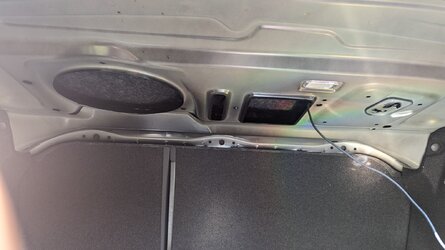

Ich spiele mit dem Gedanken bei meinem A4 einen Subwoofer nachzurüsten. Es ist eine Limousine und ich habe auch keine Skisacköffnung.

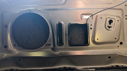

An der Oberseite des Kofferraums ist eine Öffnung wo der OEM Subwoofer sitzt (bei mir keiner verbaut)
( Sicht von unten nach oben)
Mein Gedanke war nun ein geschlossen Gehäuse zu bauen und dieses da zu montieren, so das der Lautsprecher in den Innenraum spielt. Ich habe noch einen JL Audio 8W3v3 hier liegen den ich hierfür gerne weiter nutzen würde (Ist aber kein Muss)
In einem geschlossenen Gehäuse ist dieser mit nur 10 Liter angegeben.
Was haltet ihr von dem Vorhaben bzw. habt ihr bessere Ideen? Ist das Gewichtstechnisch ein Problem das Gehäuse dort zu montieren? Kommen ja schon ein paar Kilos zusammen.
Ich wollte die drei größeren Löcher nutzen (zwei links, eins rechts auf dem Bild) um den Sub zu verschrauben.
Alternativ könnte man ja auch einen Bandpass bauen und diesen durch die runde Öffnung spielen lassen. Ein Bandpassgehäuse habe ich allerdings noch nie gebaut. Die Fähigkeiten hätte ich dazu aber dafür bräuchte ich schon einen Bauplan. Wahrscheinlich käme man dann auch nicht an einen DSP vorbei oder?

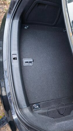

Der Kofferraum ist relativ durchlässig und mit dem kurzen Heck geht auch die Schallausbreitung mit einem Subwoofer im Kofferraumboden hinter der batterie gegen das Heck ausgerichtet schon sehr gut. Wenn der Woofer eh schon da ist, würde ich das zuerst mal testen. https://fortissimo-shop.de/epages/163773fe-4c7a-4b20-b873-875ff77fe9d3.sf/de_DE/?ObjectID=55565921

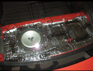

Mit FreeAir aber auch Bandpass durch die Hutablage musst schon einiges ruhig stellen.

Für den B8 Kombi hatte ich es so neben der Batterie nur halt nach oben gerichtet. Das hat mir schon gut gefallen.
Ich dachte sowas würde in der limousine nicht gut funktionieren aber könnte ich mal ausprobieren 🙂
und "Schlitzabstrahlung" nach oben regt nebenbei noch die Heckklappe viel viel weniger an, als nen Sub frei im Kofferraum spielend. :thumbsup:

Freeair in der Hutablage musst das Blech aber wohl sehr gut verstärken und dämmen. Das "Problem" gibt´s mit nem FBP eher nicht.
Hatte ich ja lange Zeit sehr erfolgreich in meinem A6 4F, allerdings mit den Port durch den Skisack und nicht über die Hutablage

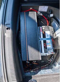

Also wie weiter oben vorgeschlagen habe ich jetzt ein geschlossenes Gehäuse gebaut (im Kofferraumboden hinter der Batterie gegen das Heck ausgerichtet).
Das Gehäuse hat die Maße 570x220x195, ergibt bei einer Holzstärke von 18mm dann ungefähr 15,6 Liter abzüglich Chassi (0,85 Liter) dann etwa 14,75 Liter
(Wenn ich mich nicht total verrechnet habe)
Für den JL Audio 8w3v3-4 wird laut Hersteller ein geschlossenes Gehäuse von 8,5 Liter angegeben.
Ich bin klanglich nicht so zufrieden.... Bei manchen Liedern passt es bei anderen wiederum passt es mir klanglich einfach nicht und der Bass hört sich zum Teil verzögert an.

- Ist das Gehäuse einfach zu groß und ich sollte es verkleinern?
- Entsteht durch die Abdeckung des Kofferraumbodens eine Art undefinierter Bandpass? (Bodenplatte mit Gitter anfertigen?)
- Entsteht durch den relativ geschlossenen Kofferraum eine Art undefinierter Bandpass?
- Funktioniert es in der Limo generell doch nicht so geil wie Anfangs schon vermutet?

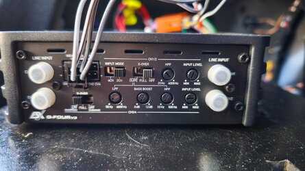

Ich habe keinen DSP, getrennt habe ich wie im Bild zu sehen. 2 Kanäle für die Front (Eton POW 200.2), 2 Kanäle gebrückt für den Sub (Endstufe ESX Q-Four v3)
Mit Frequenzen und deren Verläufe etc. kenne ich mich leider nicht aus.
