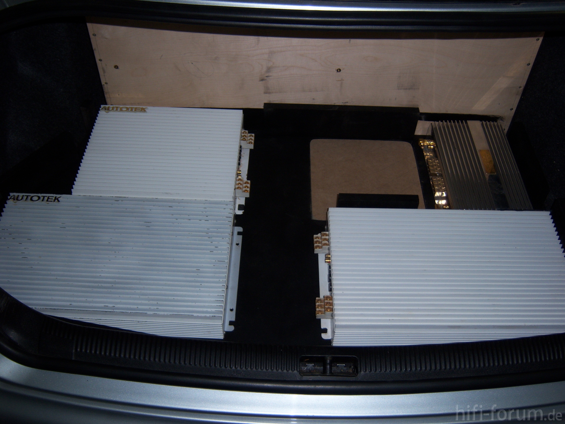

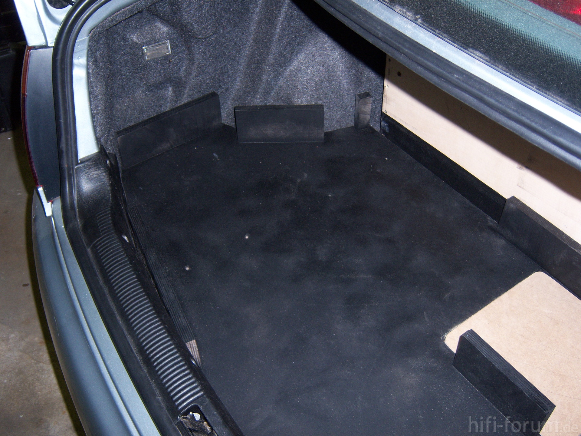

Kofferraum nach meinem Einbau...
...und nach Didis Umgestaltung:

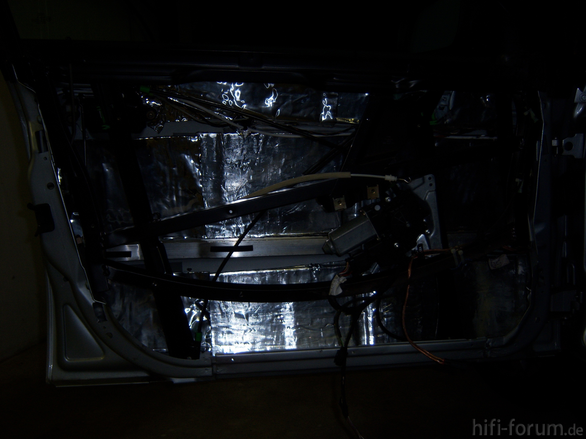

Wir haben endlich angefangen:

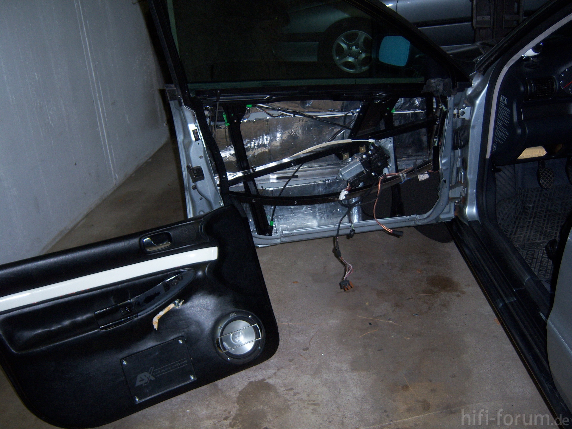

0,7m² Schwerfolie HD 2.9:
1m² Ultra 1.7 Alubutyl
Auf dir freie Stelle zwischen Alb und Aluträger kommt ein Aluminium T Profil, hatte nur grad keinen Karosseriekleber zur Hand.
Abschied nehmen von den DoBos

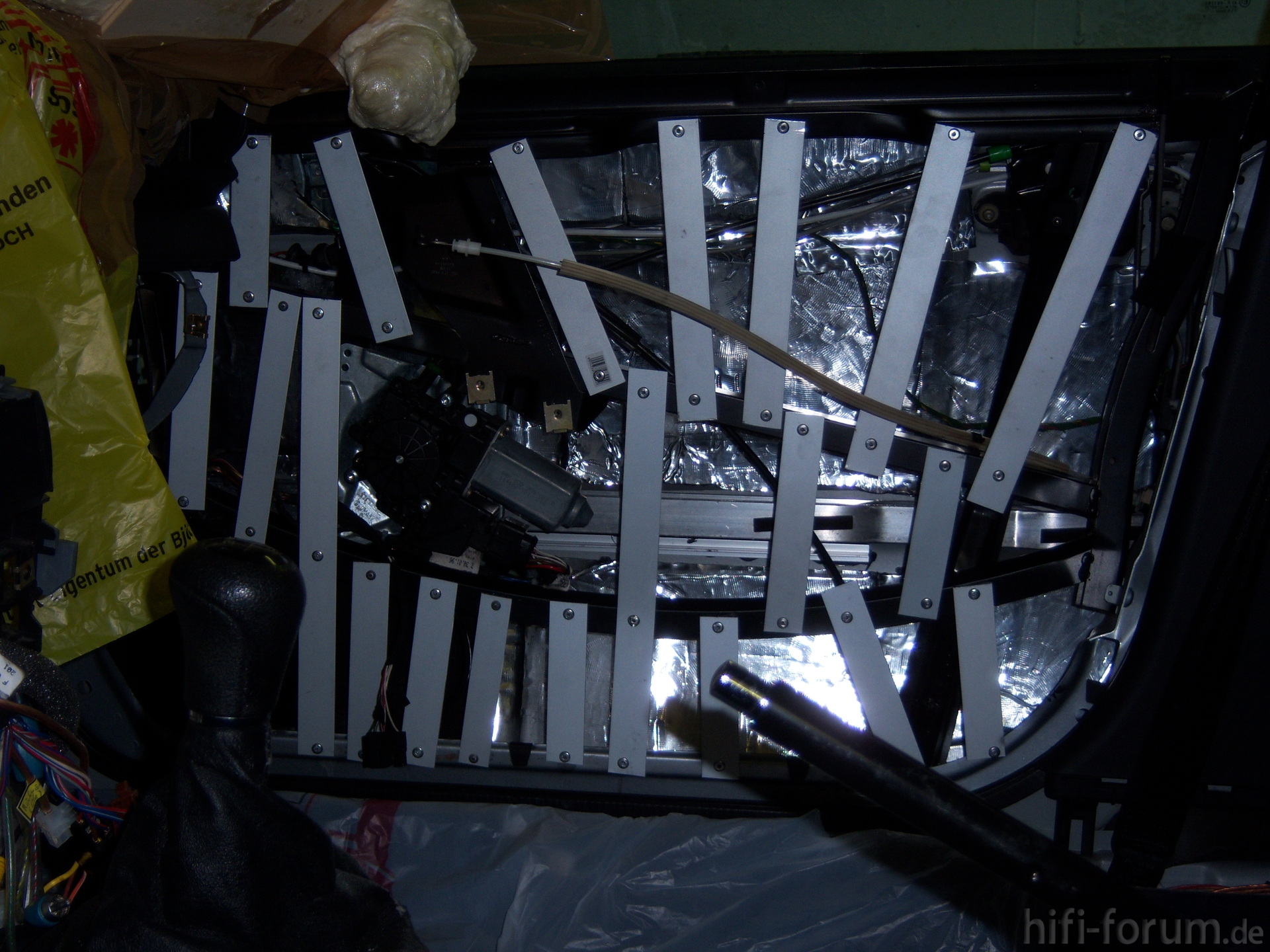

Kleines Update:

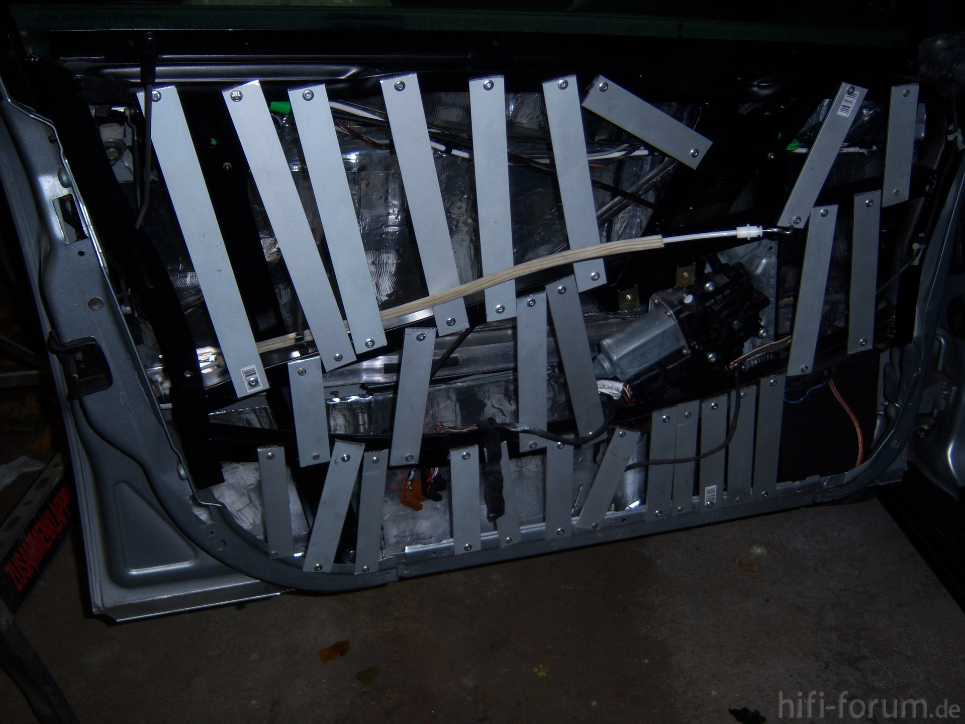

Skelett auf der Fahrerseite...
...und auf der Beifahrerseite:
Insgesamt 9 Meter Alu-Schienen wurden vernietet, was schlussendlich 2 Nietzangen das Leben und uns einige Nerven gekostet hat

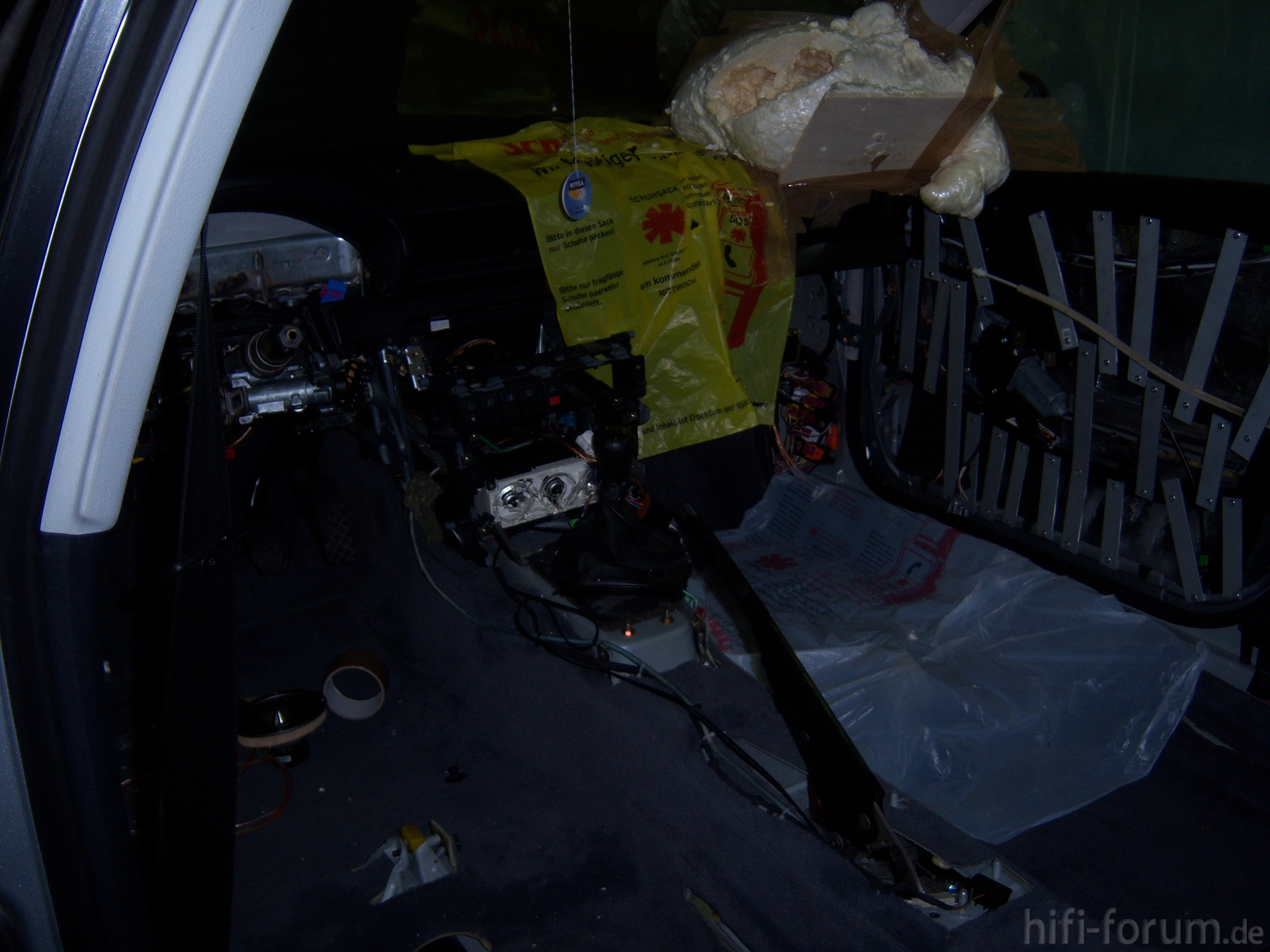

Der Innenraum ist zzt. sehr rustikal

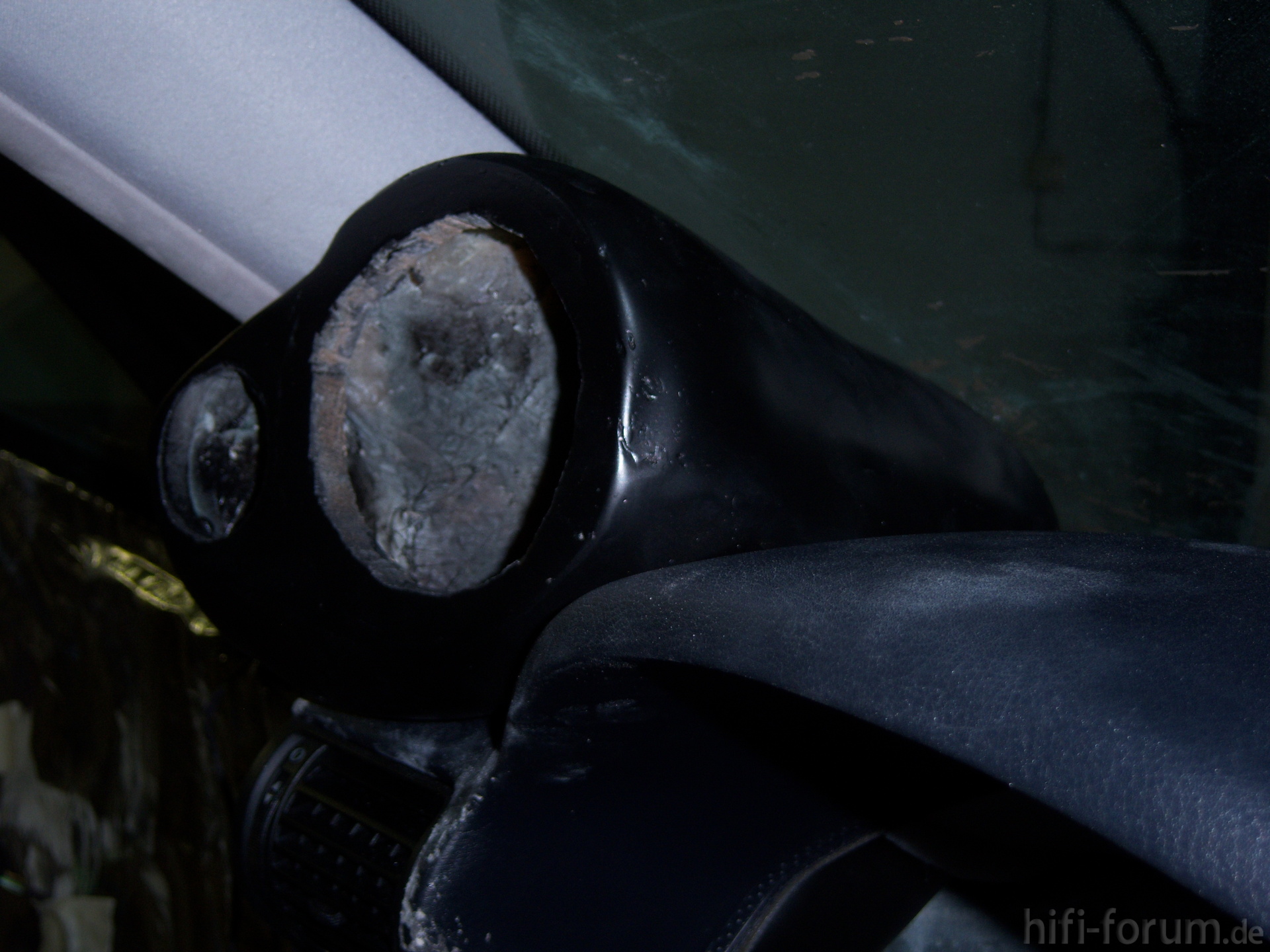

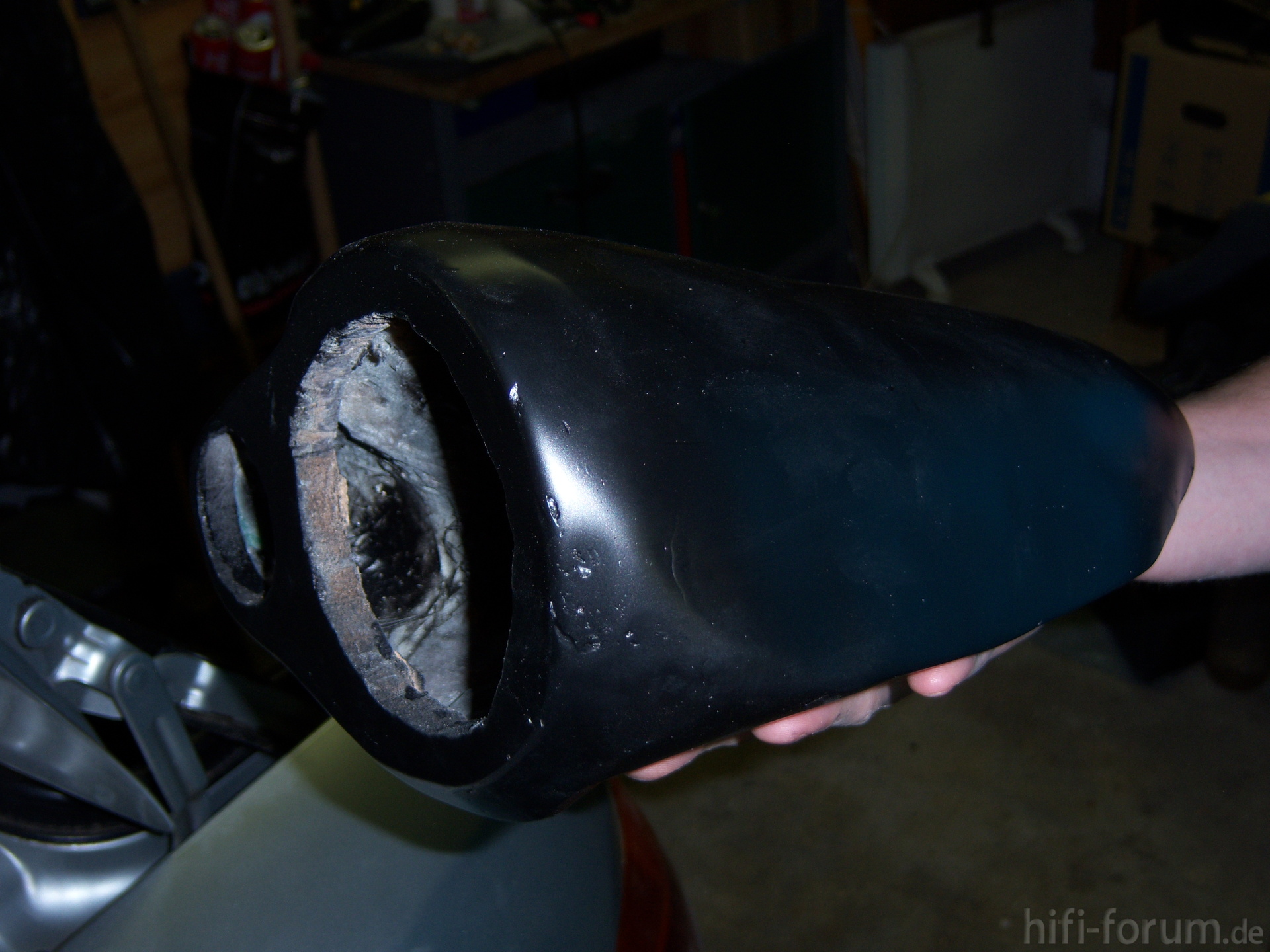

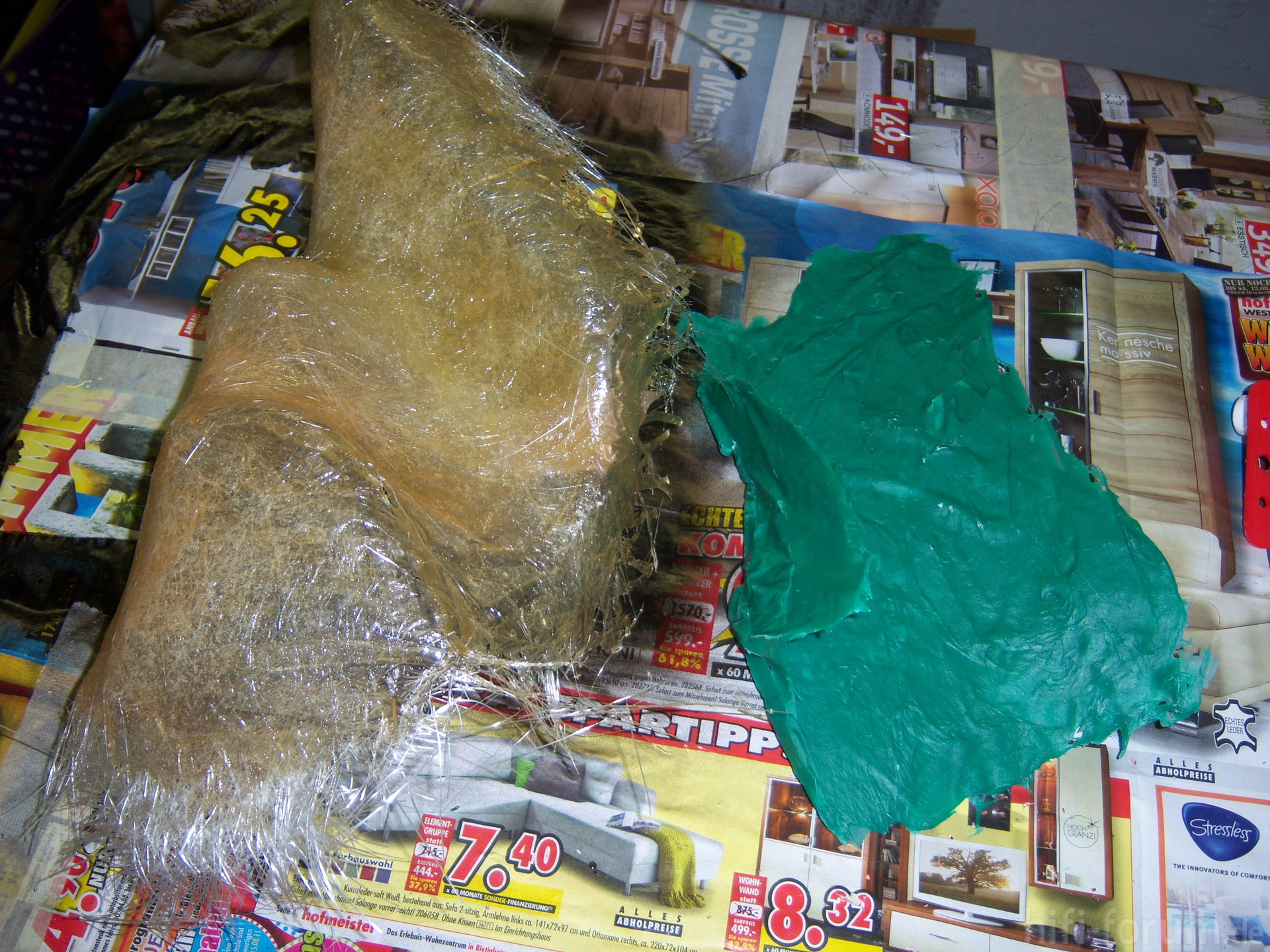

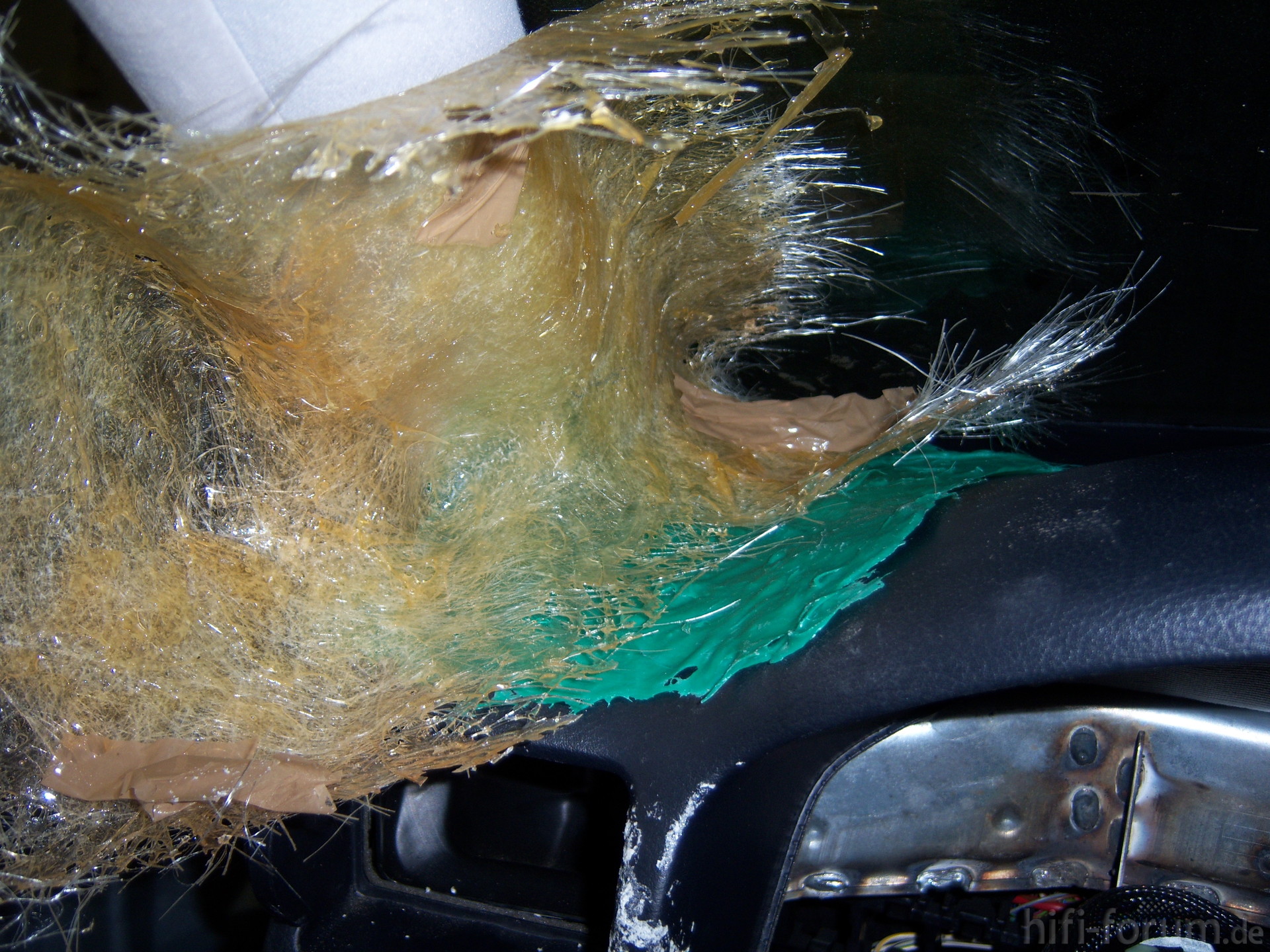

Rechts sieht man auch schon den Bauschaum, der als Vorlage für die Mittelhochtongehäuse dient.
Ging auf wie Pizzateig, das Zeug.
Leider habe ich damit überhaupt nicht gerechnet, weshalb auf der Fahrerseite neben Ama-Brett und A-Säule auch der Teppich was abbekommen hat
Egal, kommen Fußmatten drüber

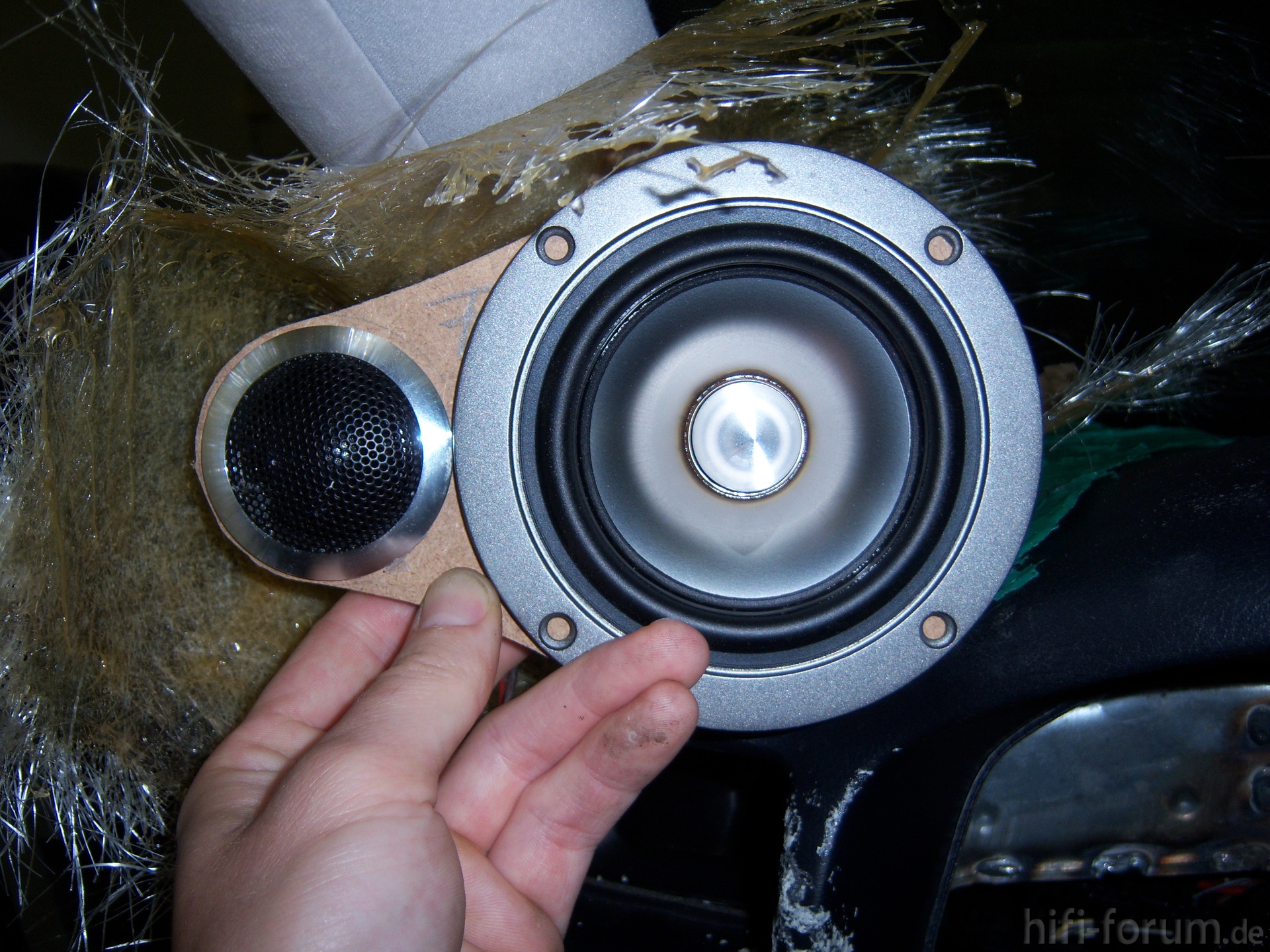

Hier die anhand des Montageschaumabdruckes gefertigten ersten beiden Komponenten des MT/Ht Gehäuses, inklusive MDF Aufnahme und den Probanden:

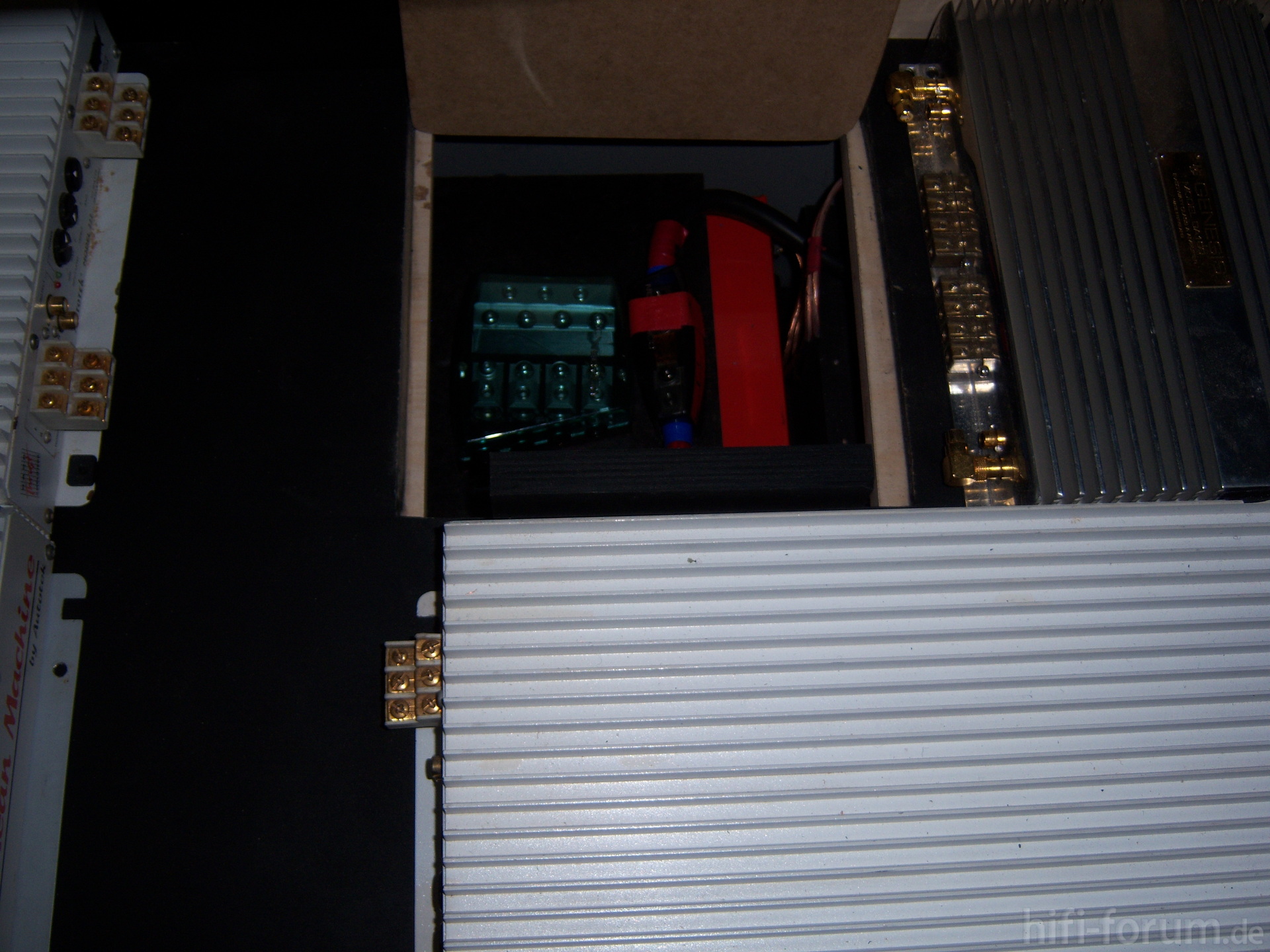

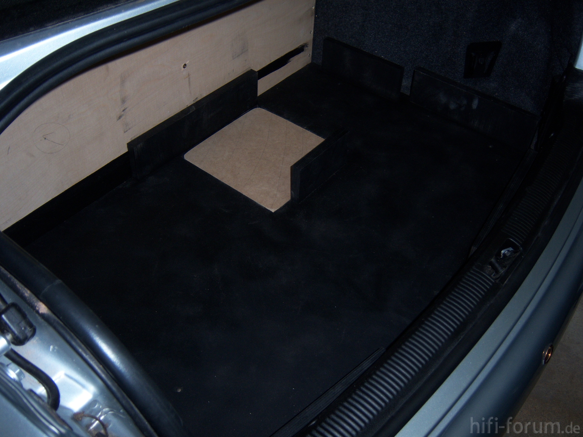

Und schliesslich noch das dritte Großprojekt, der neu gestaltete Kofferraum:
die 4 "Schönheiten" beim Probeliegen:

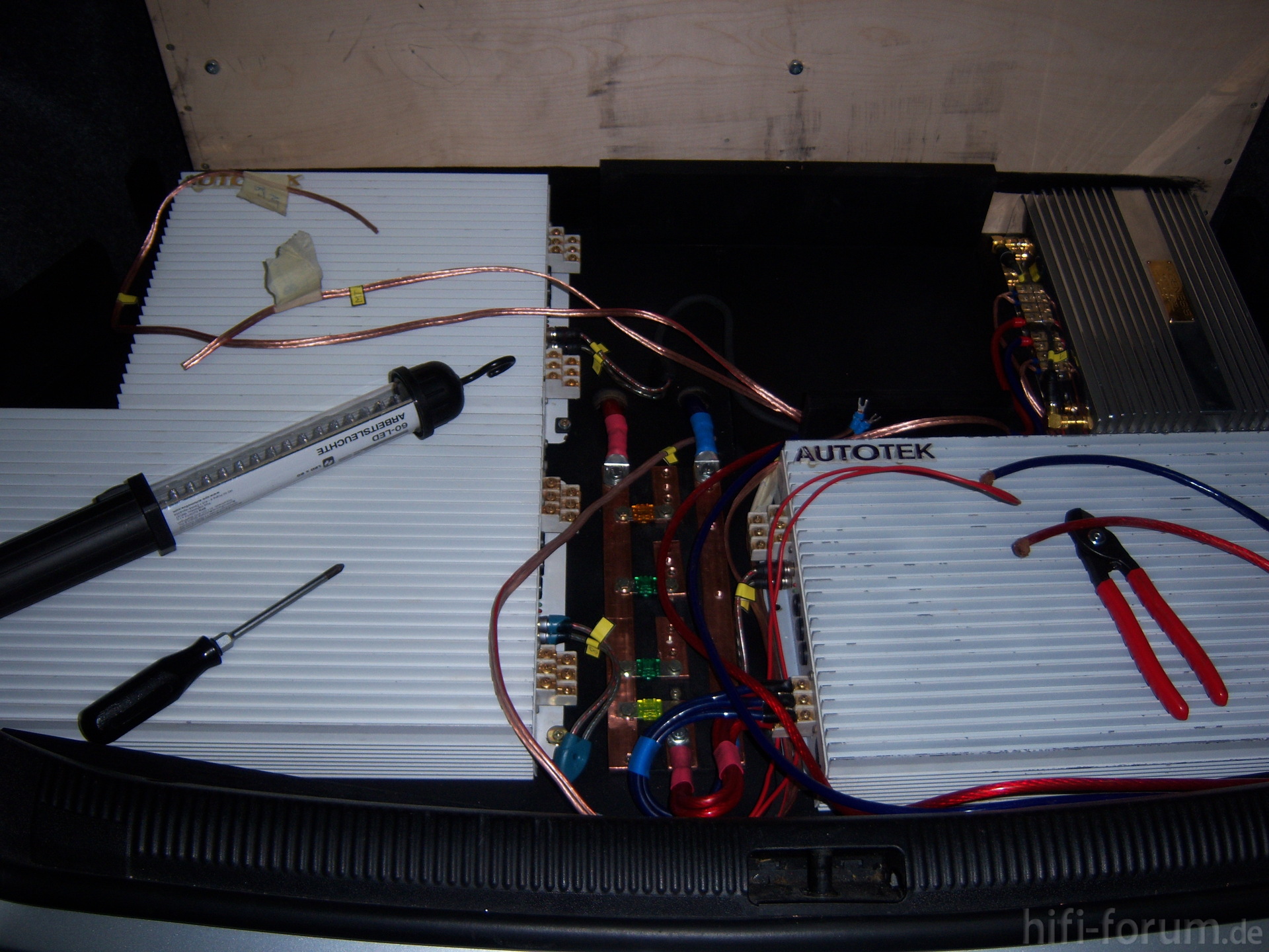

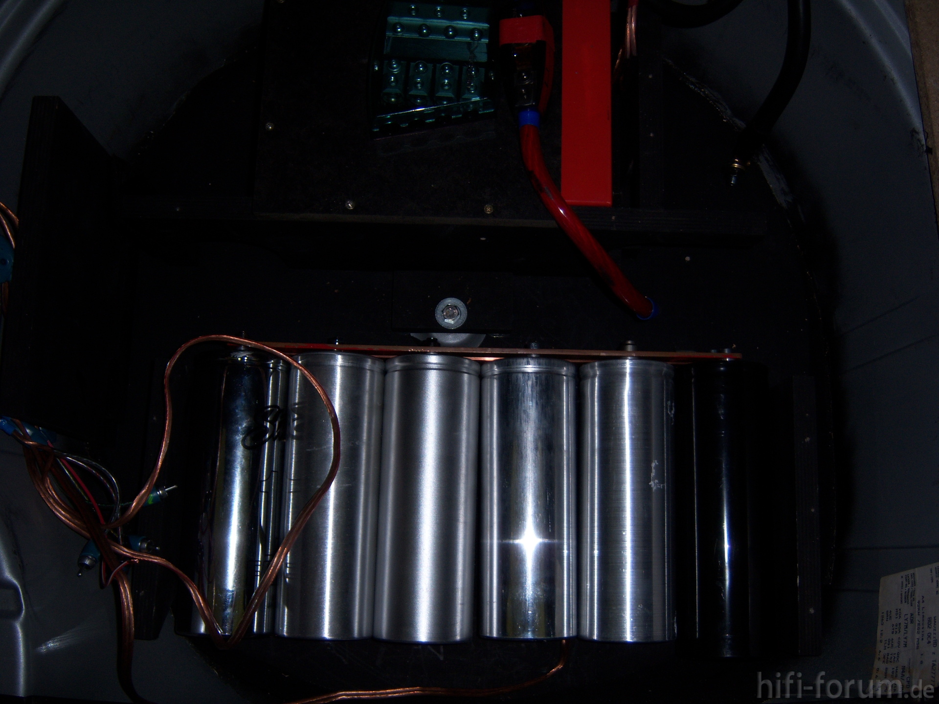

sowie die Konstruktion unter der Bodenplatte inkl. Kupferschienen an den hoffentlich ausreichenden 6 Kondensatoren:
neuer Platz für den Prozzi:

nimm blos kein Karosseriekleber, wenn du direkt aufs Außenblech gehst. Auch wenn du direkt aufs HD 2.9 gehst, würde ichs wohl nicht machen. Nimm lieber einen Kleber der elastisch bleibt. Sehr gerne wird dafür z.b. Würth klebt und dichtet genommen. Entsprechende Pedants gibts auch im Baumarkt. Nicht elastischer Kleber kann dir Dellen ins Blech ziehen, muss nicht mal direkt auftreten!
Gruß!
Aman schrieb:
... Nicht elastischer Kleber kann dir Dellen ins Blech ziehen, muss nicht mal direkt auftreten!
Gruß!
Danke für den Tipp, wusste ich nicht, hab aber glücklicherweise was elastisches erwischt.

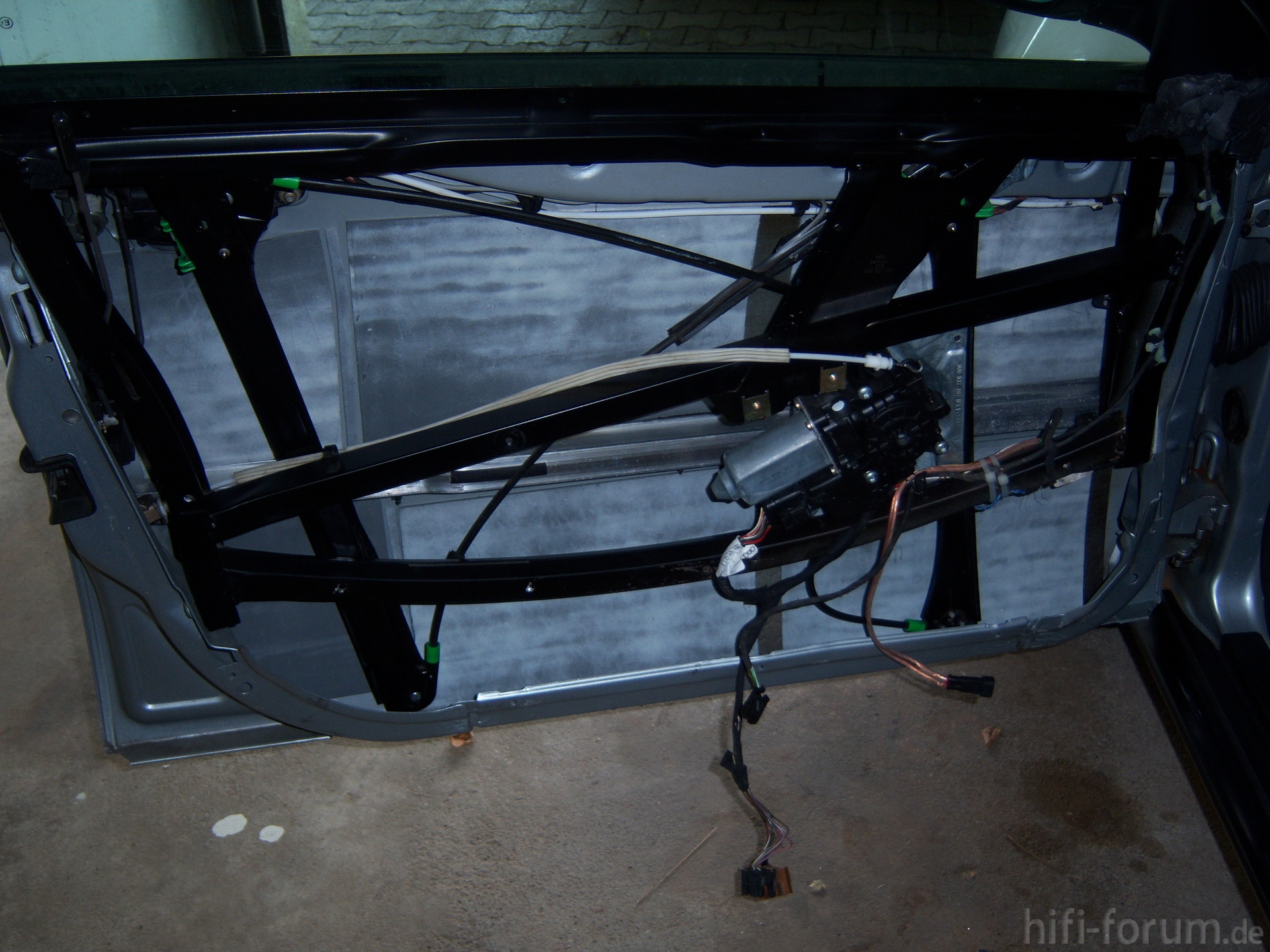

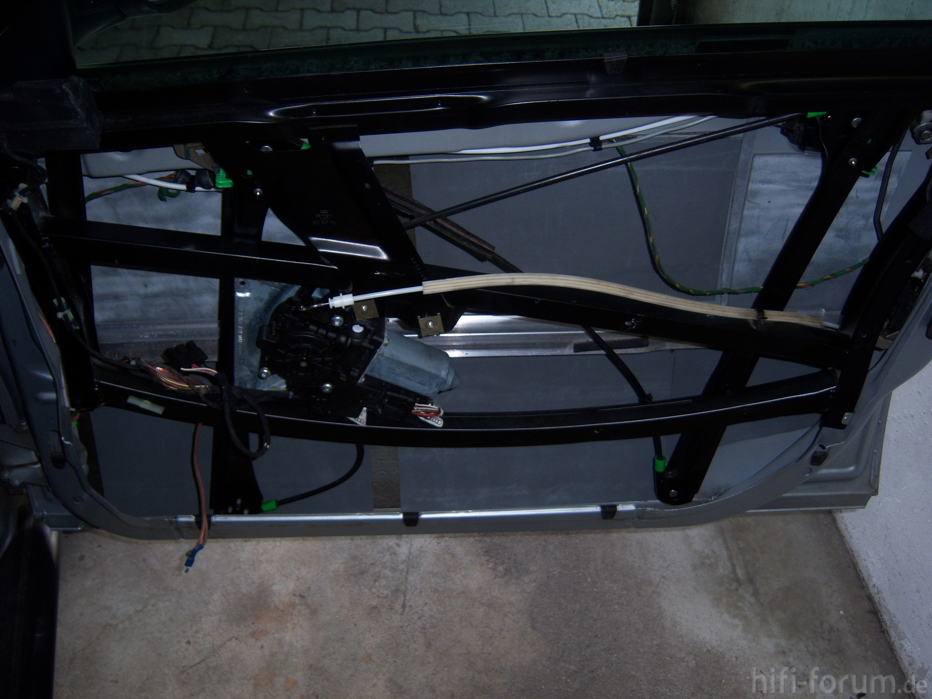

MT/HT Gehäuse auf der Fahrerseite ist zu 90% fertig, Beifahrerseite habe ich das Grundgerüst fertig.

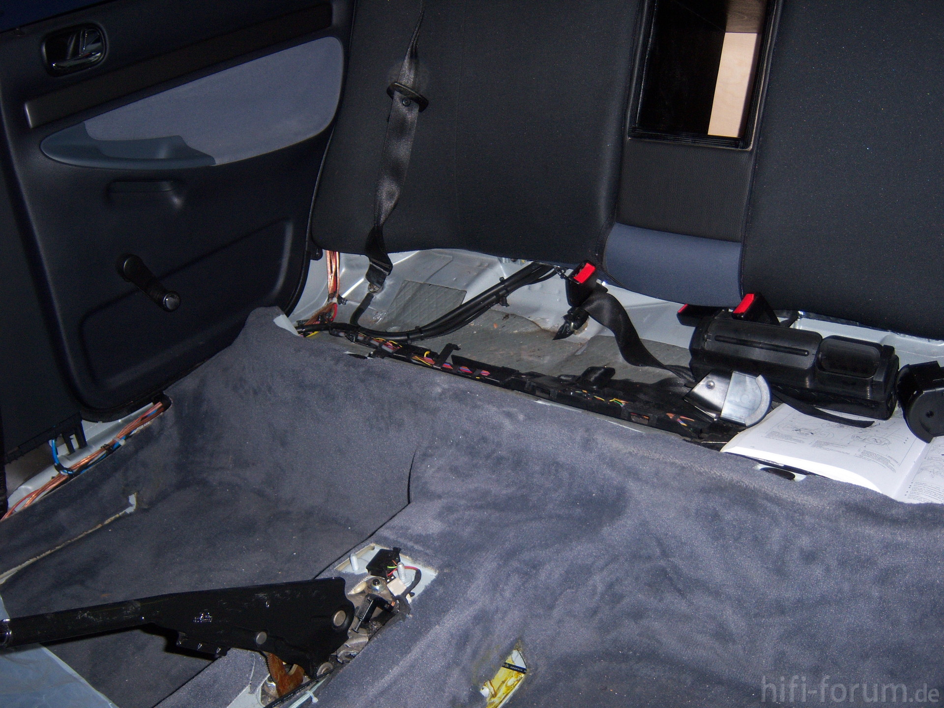

Das "Innenblech" der Tür wurde mit 2 Lagen Ultra 1.7 abgedichtet bzw. stabilisiert und im Kofferraum haben wir mit der Verkabelung begonnen.

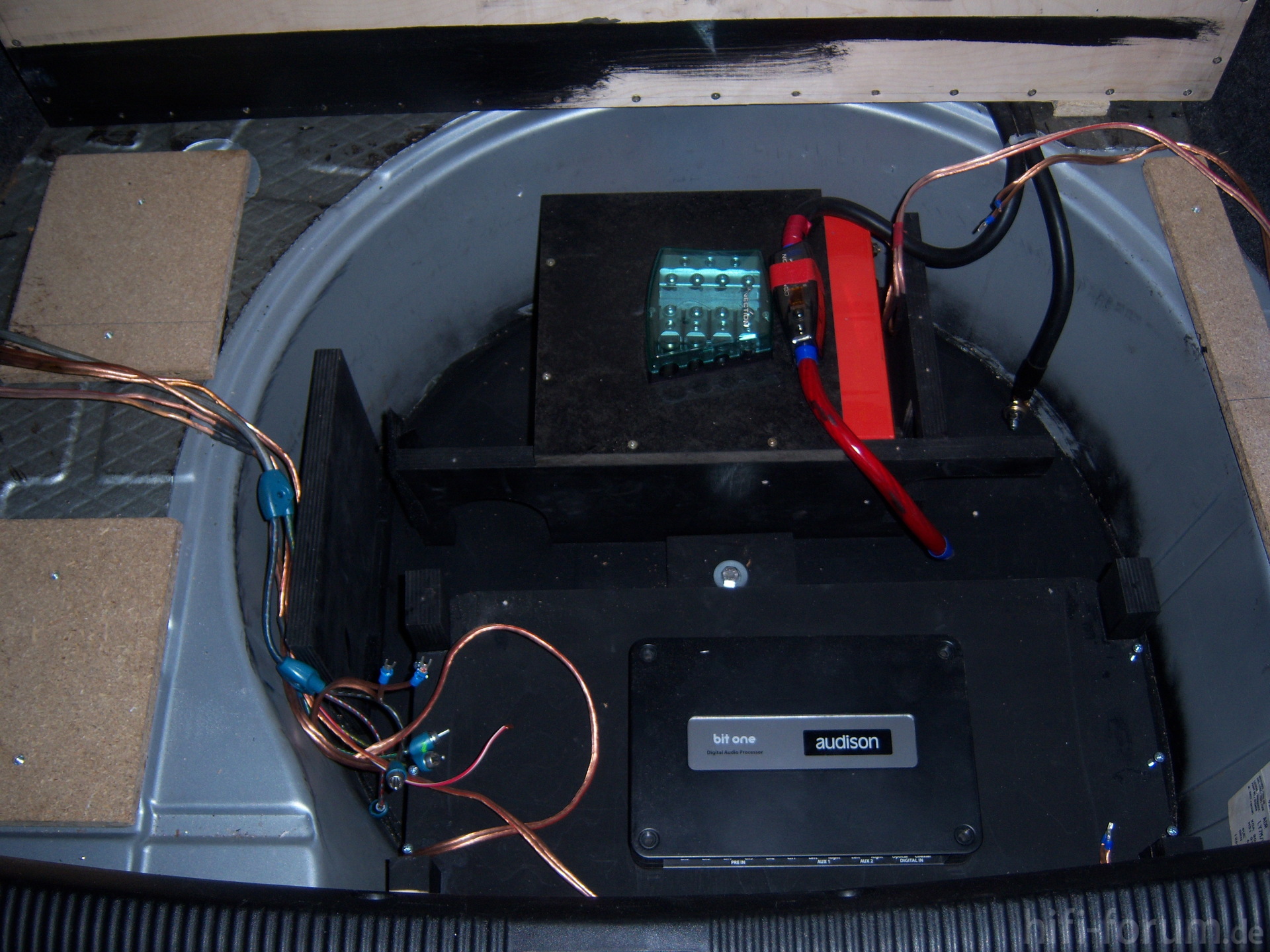

Aktueller Stand im Kofferraum:

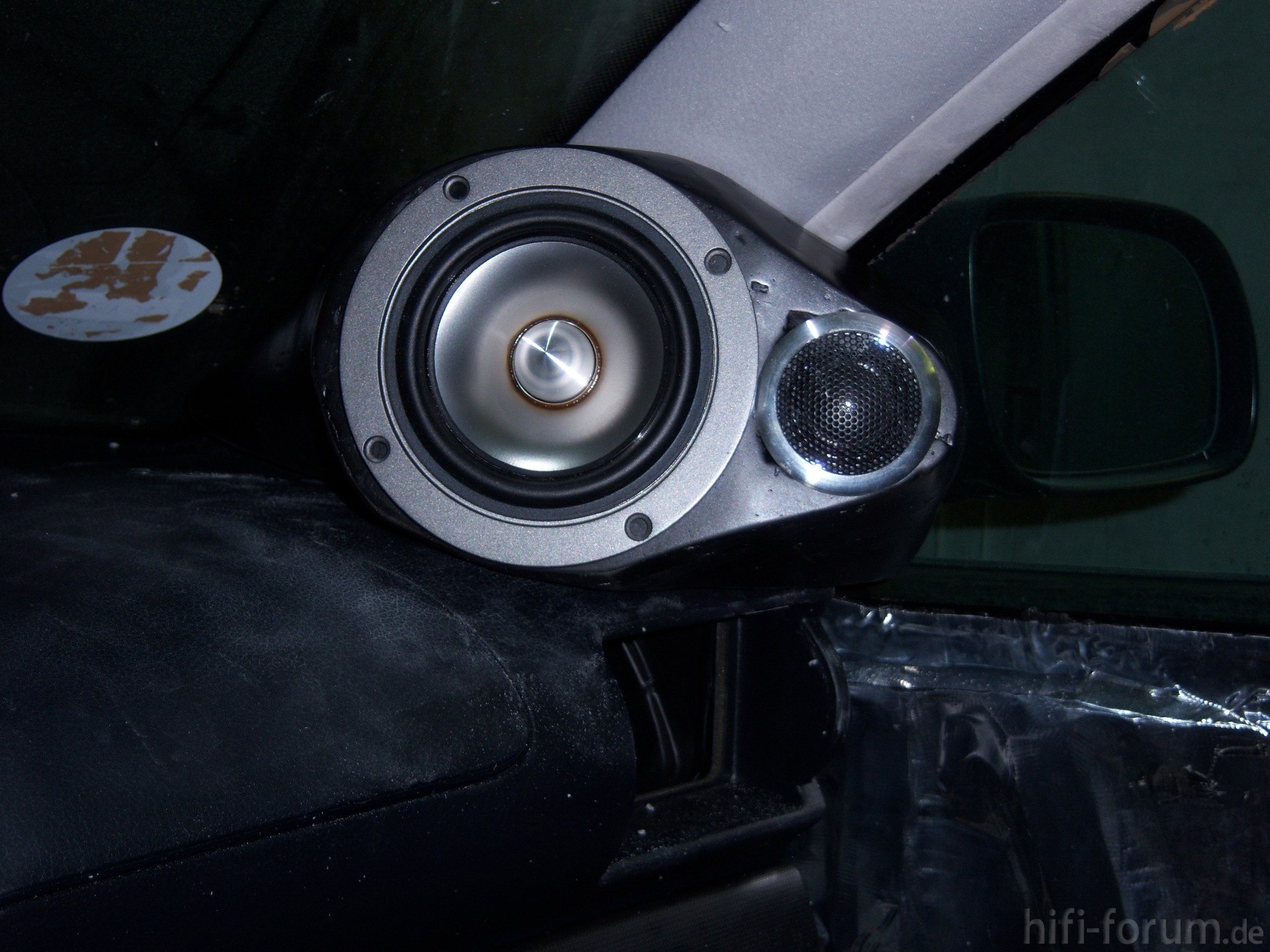

Die fast fertigen MZ/HT Aufnahmen:
Nicht ganz perfekt gespachtelt/lackiert, aber das kommt vielleicht irgendwann noch.
Evt. werden sie auch einfach bezogen...
Ausgelitert habe ich sie auch noch nicht, denke aber es dürfte auf beiden Seiten deutlich über ein Liter sein.
