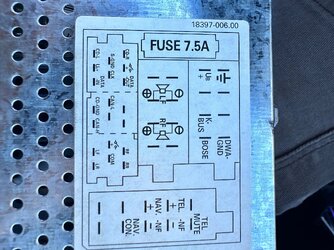

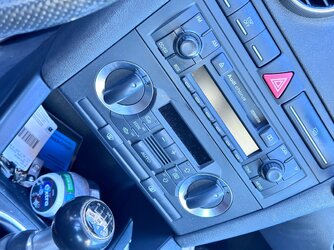

Hallo
Das Auto hat Standardmäßig kein Zündungsplus im Radio Schacht.
Dauer plus und Masse sind da im ISO
Kein Bose oä.
Benötige ich hier ein Canbus Adapter ?
Oder vom Zigarettenanzünder holen ?
Bj 2006 müsste es sein
Verbaut war original
Und nachrüst Pioneer
Mit freundlichen Grüßen

Woher sollen wir wissen, ob das Auto zum Beispiel ein Multifunktionslenkrad hat und ob du das weiter benutzen möchtest…?!?

Den Schlüsselkontakt gibts bei diesem Modell nur über CAN.
Zündungsplus findest "irgendwo"...wobei ich persönlich das Zündungsplus lästig finde.
S-Kontakt vom Stecker am Tacho abgreifen. Damit dann ein Relais Steuern das mit Dauerplus befeuert wird. Lief bei mir viele Jahre am A4 B7 und nem Alpine Radio so :)
Signal mit einem CAN Adapter für Zündungsplus abgreifen. Beim Audi 8P geht das Radio erst aus, wenn man den Schlüssel zieht. Nicht mit Zündung aus.
Wenn nur das Chorus verbaut war, den richtigen Adapter nehmen. Bin mir nicht sicher ob es bei RNS-E und Bose einen anderen benötigt (war beim alten A3 zumindest so)
Bastellösung mit Zündungsplus wäre auf der Fahrerseite hinter der Abdeckung beim OBD Anschluss/Sicherungskasten möglich. Dürfte Kl.30 sein. Zigarettenanzünder 12V ist Dauerplus.
Aber den Aufwand würde ich mir sparen und ein Adapter holen. Wie ist die Antenne angeschlossen? Fakra? ggf. brauchst du noch eine Phantomeinspeisung wenn die Sharkfin verbaut ist.

Hat er nicht. Alles einfach gehalten, nur Zündungsplus wird benötigt.
ACV 12-1321-51, nur dazwischen stecken und fertig;)

Danke euch. Wollte meinem Arbeitskollegen was gutes tun.. Entweder er gibt sich mit Dauerplus zufrieden, oder er muss sich den Adapter kaufen.
Ist jetzt nur die frage welcher genau

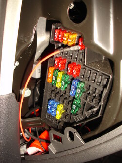

Moin, ich hatte auch einen A3 8P Bj. 2007 mit "Concert" Radio und mir im wahrsten Sinne den Wolf gesucht für den Anschluss des Nachrüst-Alpine. Das Auto habe ich nicht mehr und kann mich auch nicht genau erinnern, aber ich meine, ich habe im Sicherungskasten oben rechts über einen "Sicherungsdieb" oder wie die Dinger heißen das Schaltplus abgegriffen. Kostete sicher nur wenige Euro und habe ich meines Wissens bei Wolfcarhifi in Neuwied gekauft. Ruf doch mal den Conny an, folgendes Foto habe ich noch gefunden.p2.JPG
Danke dafür. Ich denke wir lösen es mit Dauer+ . Der Adapter würde mehr kosten als das Radio
