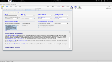

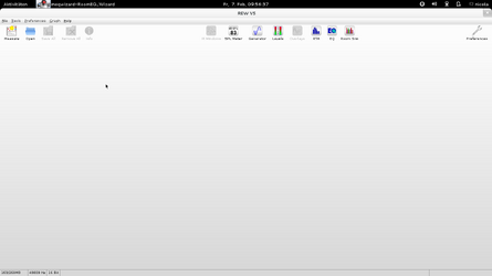

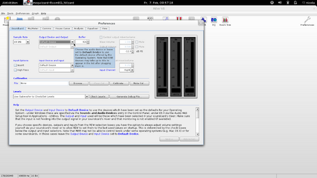

Im Hauptfenster auf "Preferences" klicken um in das Einrichtungsmenü zu gelangen.
Hier Die Soundkarte und ihre Parameter auswählen und zusätzlich, ob ein zweiter Kanal für Laufzeitmessungen genutzt werden soll, bzw. einfach welcher. Der Screenshot sieht unter Windows ein wenig anders aus, mir fehlt unter Linux gerade irgendwie der zweite Kanal. Na Ihr werdet ihn finden...
Im Reiter "Analysis" dann bei gewünschter Benutzung des zweiten Kanals das Häkchen "Use Loopback as Timing Reference" setzen. Es muss dann wie üblich der vorher ausgewählte zweite Kanal das Messsignal wieder zugeführt bekommen. Entweder mit einem Y-Kabel oder eben wirklich über den zweiten Ausgang, was meist wesentlich praktischer ist.
Man kann natürlich noch jede Menge anderer Sachen einstellen, aber die machen eigentlich erst Sinn, wenn man schon mal etwas mit REW gemacht und seine eigenen Präferenzen kennen gelernt hat.

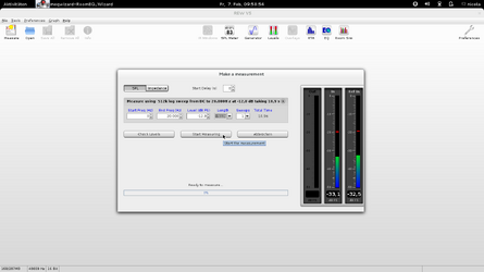

Dann kann es schon ans Messen gehen. Im Hauptfenster auf "Measure" klicken. Die Meldung, dass der SPL nicht kalibriert sei, ignorieren und wegklicken.
Hier den gewünschten Messbereich in Hz einstellen und die Länge auswählen. Als Länge haben sich bei mir die 512 k immer ganz gut gemacht, ist auch wieder Geschmacksfrage, aber je länger die Messung, desto weniger Störungen von Außen fließen mit ein. Da wir aber eine Menge Messungen machen werden, wird's irgendwann nervig.

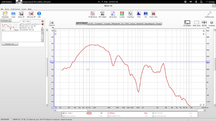

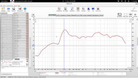

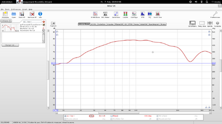

Mit "Start Measuring" geht's also los und nach kurzem Sweep erscheint auch schon das Ergebnis:

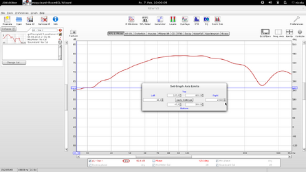

Zur besseren Darstellung kann man rechts oben unter "Limits" den Bereich 20 Hz bis 20 kHz auswählen.
Sieht dann so aus.
Im Menü Graph lässt sich das Ergebnis ein wenig glätten, was vor allem im Hochtonbereich meist vonnöten ist, um überhaupt was erkennen zu können. An dieser Stelle sollte 1/12 oder 1/24 ganz ok sein. Probiert's einfach aus.

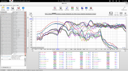

Ich mach das ganze jetzt mal exemplarisch mit einer alten Messreihe durch. Ich habe ein 3 Wege System ohne Sub gemessen. Für jedes Chassis habe ich 5 Messungen gemacht, Positionen p1 - p5. p1 markiert meine eine äußerste linke (oder rechte) Messposition, in etwa 15 - 20 cm neben meinem Ohr, p5 entsprechend die gegenüberliegende Position. Wenn dann alles gemessen ist, kann man auf den Reiter "All SPL" gehen und bekommt alle Verläufe überlagert angezeigt. Das sieht natürlich erst mal wild aus..

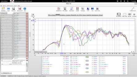

Dann blende ich unten mit den Checkboxen alle Messungen bis auf die eines einzelnen Chassis aus.
Man sieht jetzt sehr gut, wie sich der Frequenzgang des Chassis entlang der horizontalen Achse verändert.
Als nächstes versuche ich schlau draus zu werden. Die Positionen p1 und p2 markieren meinen Linken Sitzrand, die Positionen p4 und p5 den rechten. Hier sind meine Ohren und p3 schenke ich weniger Beachtung. Ich kann jetzt entweder diese vier Messungen direkt mitteln oder mich entscheiden, welche Messungen ich rausschmeiße. Hier kann und sollte man viel Zeit in die Interpretation investieren. Da ich die Sache für das Howto hier nur exemplarisch mache und hinterher nicht hören werde, mag ich mich hier auf die Schnelle vergreifen..

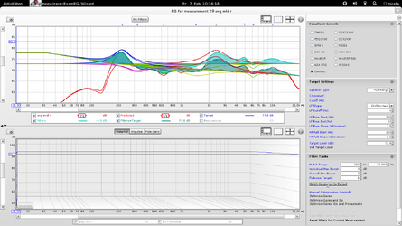

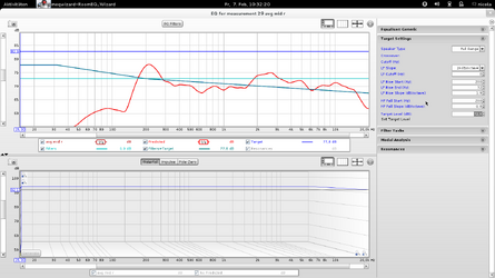

Jetzt gehe ich oben auf EQ und ein neues Fenster "EQ for measurement ..." geht auf. Hier wähle ich meinen EQ aus - in meinem Fall also "Generic" und lege meine Zielfunktion fest. Hier wird jeder eine andere bevorzugen, ich lasse sie hier mal konstant zwischen 200 Hz und 20 kHz um insgesamt 5 oder 6 dB fallen. Mit dem Regler Target Level schiebe ich sie so, dass ich mit meinem EQ möglichst wenig dazugeben, sondern hauptsächlich absenken muss. Auch hier wird jeder andere Vorlieben haben. Als Filter Task hätte ich gerne den Bereich zwischen 200 Hz und 10 kHz angepasst, mit maximal 3 dB Gain insgesamt und auch nicht mehr als plus 3 dB eines einzelnen EQ-Bandes. Am liebsten hätte ich die ganze Sache auf 1 dB linear, ich denke mal, die Funktion dient in erster Linie dem gezielten einsparen von Bändern/Eingriffen..
"Match Response to Target" errechnet mir nun endlich den Filter und zeigt mir so allerlei dazu an.

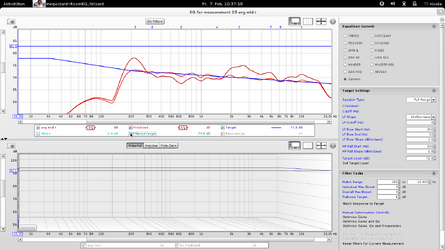

Ich blende mal die Filter aus und bekomme praktisch eine vorher/nachher Ansicht.

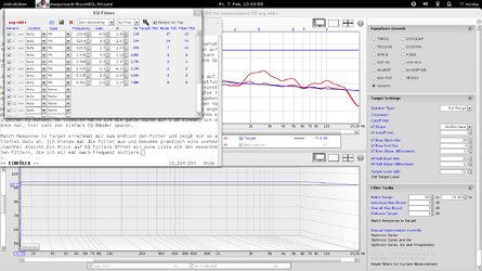

Ein Klick auf EQ Filters öffnet mir eine Liste mit den errechneten Filtern, die ich mir mal nach Frequenz sortiere. Diese Filter kann ich nun in meine HU, meinen DSP oder sonstwo eingeben. In meinem Fall geht die Sache noch einen Schritt weiter und ich erstelle mir aus dem Filter einen Impuls, mit dem sich ein Convolver füttern lässt, aber ich schätze, das wird hier weiter keinen interessieren...

Die Korrekturenliste zeigt die an, welche EQ-Einstellungen nötig wären, um auf Deine gewählte Zielfunktion zu kommen. Das wird ja auch simuliert und Du kannst in der Liste sogar Änderungen vornehmen und sieht live die Auswirkungen im Bezug auf Deine Messungen in dem Fenster das bei mir vorher/nachher heißt.
Ja, schlecht formuliert: Konkret, was heisst Filter-Type "PK"? :kopfkratz:
Den Rest versteh ich.. :)
Also die wichtigsten sind dort die Parameteischen und die Low- und High-Shelves. Hab's gerade nicht vor mir, aber Du kannst sie ja ausprobieren und siehst eigentlich gleich, welches Kürzel was macht.
PK steht ganz simpel für Peak ;)
