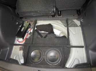

Golf 5 Plus:

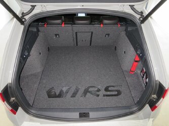

Skoda Octavia 3 VRS:

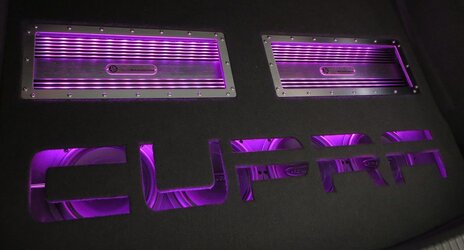

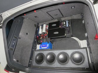

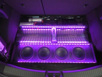

Seat Leon Cupra 5F:

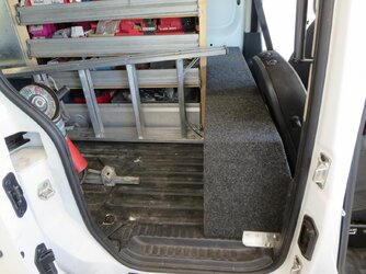

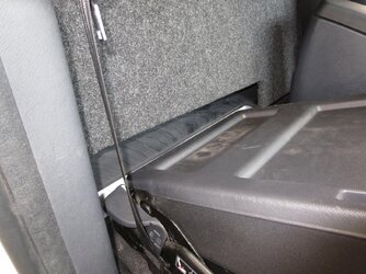

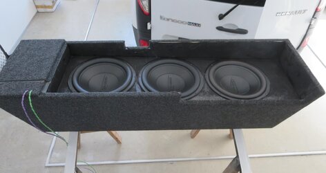

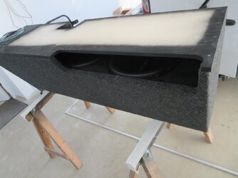

Hier 3 ARC12 im Downfiregehäuse in einem Renault Kangoo Maxi Transporter hinter den Sitzen.
Das war schon sehr lecker und heftig ;)

eine Frage zum Einbau der 4 8er im Cupra, die ARCs arbeiten dort in einer gemeinsamen Kammer ? Hat das einen Grund ? Oder einfach nur Platzmangel für die beiden äußeren ARCs ?
4 davon in Downfire sind ausreichend Stellreserve. Der Gehäusevorschlag stammt auch vom Fortissimo.
Ihr wohnt recht weit weg, ansonsten wäre Probehören in Köln/Ruhrgebiet möglich.
Mhmmm Didi du bringst mich auf Ideen.. die 4 kleinen reichen mir langsam nicht meht:D
Wenn getrennte Kammern, müssen diese auch 100% gleich groß sein. Das ist bei so wilden Formen kaum möglich...daher eine große gemeinsame Kammer.

Leistungsempfehlung ist immer relativ... 4 haben ja einen deutlich besseren Wirkungsgrad als nur einer oder zwei...für gleichen Pegel brauchst bei 4 Woofern also weniger Leistung als bei zwei.
Eine sinnvolle Leistungsempfehlung je Woofer liegt bei 200-300W.
Bei 4 ARC8 sehe ich 1200W als ideal an. z.B. ArcAudio KS1200.1 oder KS600.2
