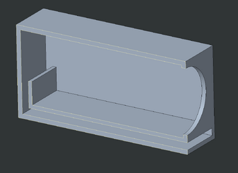

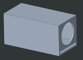

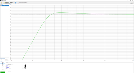

Schwierig schon, aber das Gehäuse ist relativ lang also könnte funktionieren... Das mit der Passivmembran war mir bisher gar nicht bekannt, aber hört sich interessant an! Anbei ein erster Entwurf des Gehäuses...
34hz Abstimmung, Port hxbxl 2,1 x 22,6 x 58,3cm, Volumen netto ca 19 Liter

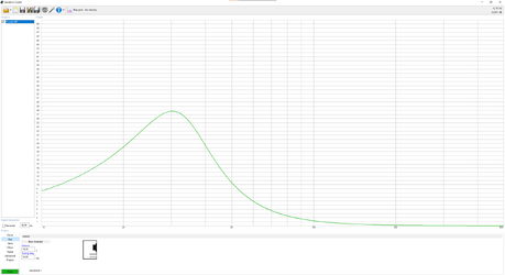

Port velocity ist bei Volllast (210W) schon sehr hoch... aber unter Volllast wird sehr selten gehört denke ich
Ist mein erster Versuch ein Gehäuse zu konstruieren, also bin ich dankbar für jegliche Kritik :)
