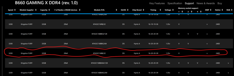

Hier ein Auszug der offiziellen Support-Liste von Gigabyte
Problem: Sobald ich im Bios auf XMP #1 gehe, schmiert mir das System entweder schon beim Booten oder kurz danach ab.

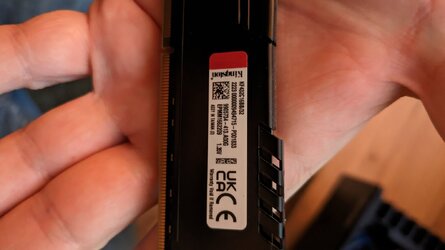

Die Seriennummern stimmen nicht überein - KF432C16BB/32 vs KF3200C16D4/32GX? Ist der einzige Unterschied das RGB, oder sind die evtl. auch unterschiedlich organisiert?

Seriennummer habe ich vom Modul selber abgelesen.

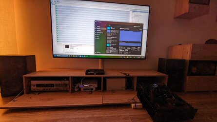

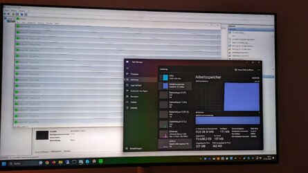

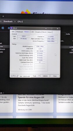

Habe heute nochmal auf XMP #1 gestellt und danach Prime95 nur den Memory Test für 30min laufen lassen. Jetzt warten wir mal, wie es sich entwickelt. Ich brauche einfach 100% Stabilität, weil es ein Server ist.

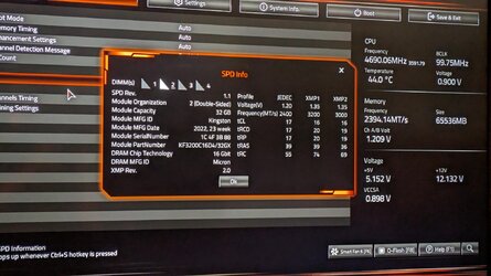

Habe kurz nochmal google angeworfen, weil mir der eine Name der Spannung nichts gesagt hat aus deinem einen Foto oben. Die Speichercontroller Spannung wurde scheibar umbenannt von meiner Zeit VTT auf VCCSA.
Deine VCCSA Spannung steht auf 0,898V. Das kann jetzt noch vor dem Laden+Speichern des XMPs gewesen sein.
Im Internet findet man, dass die Teilweise beim Laden von XMP auf 1,4V oder 1,45V angehoben wird. Safe aber maximum sollte wohl 1,25V sein.
Jetzt gibts ggf. 2 Optionen:
#1 Nach dem XMP Laden haut dein Board auch die 1,45V raus, was deine CPU nicht mag und es daher die Probleme gibt.
#2 Nach dem XMP Laden ändert dein Board die Spannung nicht und es bleibt bei 0,9V, was wahrscheinlich zu wenig ist für 100% stabilden Betrieb mit scharfen Timings.
(#3 evtl. hatte der Hersteller da nen Fehler in der Vergangenheit (1,45V) und hat da was geändert -> BIOS Update macht nun, dass es nicht mehr geht)
Aktuell gehts ja so wie ich das verstehe, aus dem Bauch heraus würde ich wohl mal mit 1,0V anfangen, falles es wieder zu Problemen kommt, bzw. wenn probleme auftreten, je älter die CPU wird.

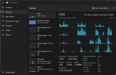

Genau, läuft aktuell ohne Problem. Uptime ist gerade bei 2 Tagen und 15 Stunden. Speicherauslastung liegt durchgehend (durch die VMs) bei ~54GB.
Mal sehen, ob er nochmal 219 Tage am Stück schafft :ugly:

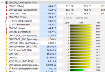

Edit: Dein Server ist aber ein Intel - da ist mir das Problem noch nicht untergekommen mein 13900 macht was er soll.
Mal als Vergleich die min. CPU Leistungsaufnahme welche HWInfo ausgibt: Ryzen: 50W, I9: <15W
@X-TRA schau mal ob durch das Bios Update die Energiesparfunktion der CPU deaktiviert wurde. Hatte ich nämlich auch schonmal. Ich darf da nämlich jedesmal die funktion wieder aktivieren und auch z.b. das VM zeugs wieder aktivieren weils aus ist.
