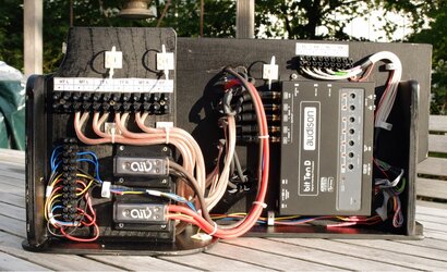

Die eingescannte Tabelle aus Carstens Elektrobuch gibt an, dass eine 1,5mm² Leitung mit 10A abgesichert werden kann. Sind die Strippen am BitTen noch dünner als 1,5mm²?
Die Sicherung des Bit Ten ist oben rechts zu sehen: >klick<1. Bit ten hat keine eigene Sicherung
Danke für eine Einschätzung der Kabelstärke. Das ist konstruktiv, damit kommen wir weiter.2. Wenn die BitTen Leitung schätzungsweise 0,1qmm hat, dann ist eine 10A ANL Sicherung keine Sicherung der Leitung (geschweige denn des Geräts)
Es spricht aus meiner Sicht nichts dagegen, eine mit 1A abgesichterte Leitung auf diese Weise dem Bit10 zuzuführen. Aus Eurer?Die Überlegung aus dem Telefonat war, die Plusleitung für den Prozzi über einen Ringkabelschuh am Sicherungsterminal zu holen.

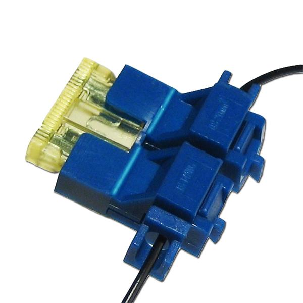

Einfach die Zuleitung zum Bit Ten mit auf einen Ausgang zum Verstärker hin einklemmen und dazwischen einen Sicherungshalter für Flachsicherungen mit einer 1A Sicherung einbinden.
Deshalb reagiere ich so "alergisch" gegen die pauschale und unbegründete aber so verbreitete "Abneigung" gegen die Lüsterklemmen und Kommentare a'la "Schmelzsicherung"
Weil ich dann das Kabel vom Bit Ten mit in einen Ausgang vom.Verstärker rein stecke und dann brauche ich ja eine Verbindung zwischen den beiden kabeln. Oder sollte ich das wegen dem Sicherungshalter besser löten?
... http://www.conrad.de/ce/de/product/857129/Flachsicherungs-Halter-08-bis-20-mm
