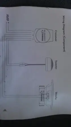

Die Hochtöner darfst du ruhig mal verpolen. Das hört sich alles nach Problemen im Übernahmebereich an.
Zu deinem Cinch-Problem: Wenn du an einen Verstärker gehst, nutzt du Cinch und zu einem Lautsprecher nutzt du normale Lautsprecherausgänge!
