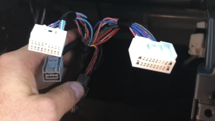

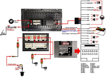

Car-Hifi ist ja bei mir schon bisschen länger her, da gab es noch kein Canbus sondern nur "Iso-Stecker".
Daher meine Frage, wofür die 3 Kabelbäume sind.
Und geliefert werden nur:
Wie man sehen/erkennen kann, wird hier ja nur 1 weisser Stecker mitgeliefert und bei manchen Youtube Videos wird auch nur 1 Stecker benutzt (die andere weisse und der graue wird gar nicht benutzt).
Weiss jemand wofür die anderen sind?
Key 1 und oder 2 (letztes Bild) ist für die LenkradFB? Wo/wie wird der angeschlossen (laut dem Bild ist es ja bereits im Stecker, aber ich habe am Android Kabelbaum KEY2 als loses Kabel)?

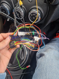

Ich habe vom altem Radio folgendes Kabel genommen:
Und das "Reverse" Kabel vom Android Radio (ist markiert mit Reverse) angeschlossen, leider passiert da nichts, wenn ich den Rückwärtsgang einlege.
Ich habe mich natürlich vergewissert, dass es auch das richtige Kabel ist (altes Radio angeschlossen und kabel mal ab/dran gemacht) --> Radio springt um.1701695744247.png
Habe die Kamera auch mal in das Video in gesteckt --> geht..
Also es liegt definitiv an "Reverse".
Ahh laut Youtube kommt an das Reverse von Radio + (com Rückscheinwerfer).
Am Cinchkabel von der Kamera ist logischerweise auch schon ein +- Stecker dran.. WENN es vorher "korrekt" angeschlossen wurde, müsste ich ja "Saft" haben auf dem Stromstecker, welches von der Kamera ist..
Wenn nicht ist es wohl am Pioneer Radio "anders" angeschlossen... naja Probieren geht über studieren...zur not muss ich die Kabel von der Kamera verfolgen^^.
