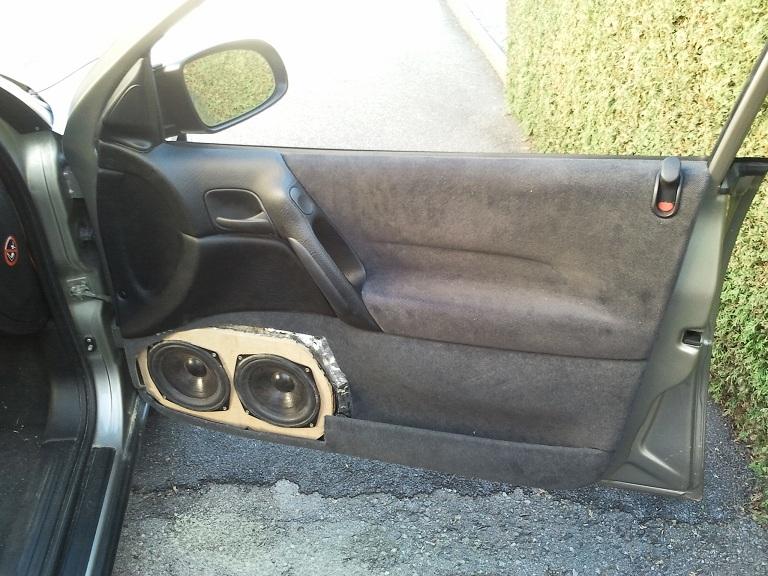

Golf4, dichte, gedämmte Tür, direkt verschraubt. Antrieb: K2.02
Im direkten Vergleich mit meinen Helix RS806 ist das ein gewaltiger Unterschied, selbst die Helix P206 können den ML1600 noch in die Tasche stecken, pegelmäßig.

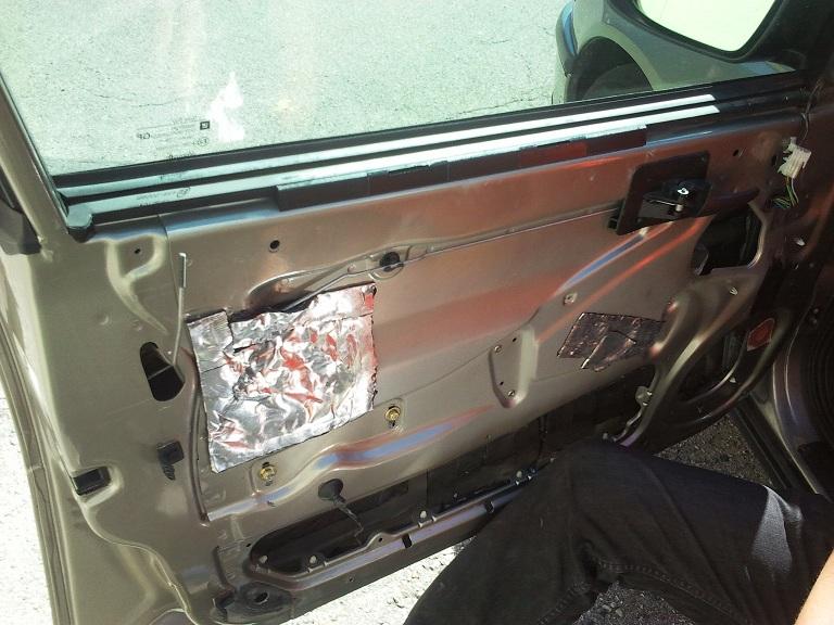

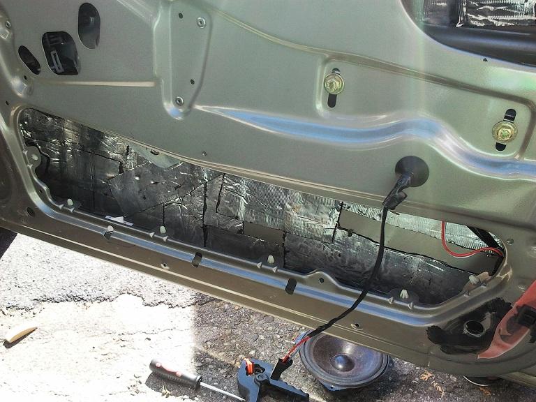

Ist überhaupt irgendwas an dein Türen gemacht?
Aufnahmen, dämmung etc ?

Jep.
Das Brett ist verschraubt und die Magneten gehen direkt in die Tür rein.
