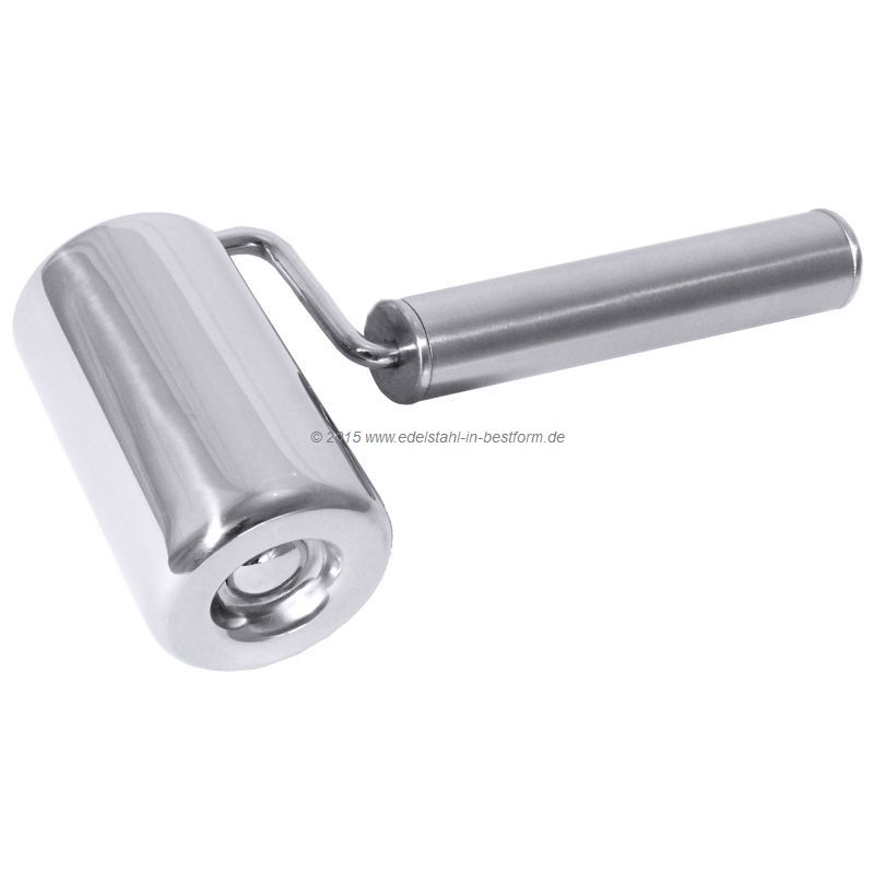

Die stabilere Metall-Alternative dazu:
mfg
mfg
Das sieht IDEAL aus, vor allem die abgerundeten Enden, da beim rollen ansonsten an beiden Enden rillen entstehen.
