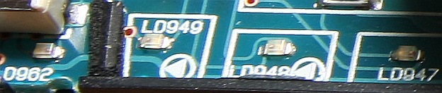

Hier noch ein paar Bilder im dunkeln. Quali ist so mittelmäßig.

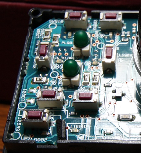

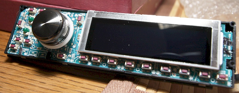

Ok, hier Bilder von innen:
Hatte gerade nur das Ultraweitwinkel-Objektiv auf meiner Kamera, daher qualitativ zum Kotzen (eignet sich einfach nicht für Nahaufnahmen :D).
Nichtsdestotrotz: Kann mir nun jemand sagen, was das für eine Bauform ist? :)

SMD Bauformen:
0402---------- 0,5mm*1mm
0603---------- 0,8mm*1,6mm
0805---------- 1,25mm*2,0mm
1206---------- 1,5mm*3,2mm
Ich glaube 0603 müsste passen :king:
