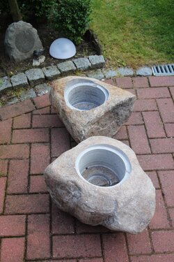

Die vier schwarzen Boses sind unauffällig untergebracht.
Lautsprecherkabel habe ich ganz normale, schwarze 1,5 qmm im Installationsrohr verlegt.
Sie sind am Zaun, hinter den Büschen befestigt - also keine Erdarbeiten.
Die weißen "Centerspeaker" sind am Pavillon angebracht und fallen auch nicht besonders auf.
