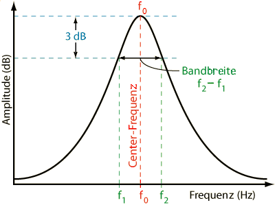

1. Ich hatte letztens mal als Experiment vor die Loudness Funktion per EQ nachzubilden und hatte gefragt ob das geht. Hier ein paar erhaltene Antworten.
Meine Frage also. Was macht der EQ denn jetzt wirklich? Interpoliert er zwischen den einzelnen einstellbaren Frequenzen so das ich ganze Bereiche anheben und absenken kann oder ist es wie beim letzten Zitat?
Generell werden bei Loudness die untersten und obersten Frequenzen angehoben (Badewanne), was sich natürlich mit dem EQ nachbilden lässt.
Mit dem EQ kann man doch keine Loudnessfunktion nach bilden, da der EQ nur einzelne Frequenzbereiche anhebt.
Naja Loudness hebt ganze Bereiche an oder senkt sie ab. Mit dem EQ kannst du nur sehr schmalbandig agieren. Wenn du 3kHz und 5kHz anhebst, dann hast du bei 4kHz ne Senke.
