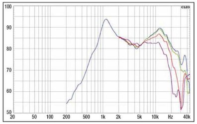

Seit wann wir ein Chassis nach dem Frequenzverlauf beurteilt?
Da gibt es deutlich flachere, geradlinige und deutlich schlecht klingende Hochtöner.
Ein Chassis, welches von 1 auf 4 kHz fast 15dB verliert und dann wieder 10dB zulegt, ich weiß nicht.
Linear ist mMn was komplett anderes und wüsste ich nicht, das es ein Chassis von Eton ist, würde ich es direkt aussortieren.
Warum sollte man sich ein Chassis einbauen, wo man vorher schon weiß, das man da sehr viel mit dem EQ rumbiegen muss ?
Eine Hauswand würde man doch auch nicht mit 20cm Buckel in der Mitte mauern, um diese dann per Putz wieder gerade zu bekommen ...
Klanglich mag der Hochtöner, wenn er zurecht gebogen wurde, schon gut sein.
Für sinnvoll halte ich das aber nicht wirklich.
Wie werden die Hochtöner bei der C&H gemessen?
Frei "fliegend" oder bündig in einer Schallwand eingelassen?

Ich geb dir ja mit allem recht... aber sind wieder beim Thema testen und hören.
Habe kurz mal überflogen ich müsste gerade 18 paar Hochtöner haben, die bei mir irgendwo gerade rum fliegen und da sind einige dabei die hier gerne und oft verbaut werden von teuer bis billig. Wenn der Graphit so kacke wäre, versteh ich nicht warum ich nicht eine der anderen verbaut habe.
Ich habe auch kaum EQs auf dem Hochtöner, bei mir am Sitzplatz hat er sich das ganz anders gemessen.
Rob ist ja auch meiner Meinung, ich versteh auch gar nicht warum ich oder wir den Hochtöner so verteidigen müssen?!
Ihr redet einen Hochtöner schlecht, welchen ihr vermutlich nie getestet habt?
