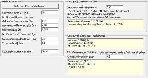

Da ich nun endlich meinen Handschuhfach-Woofer fertig bekommen möchte, grübel ich gerade noch, wie ich das Ding am Besten abstimme.
Es handelt sich um einen Tang-Band W8-1363SB und aufgrund der Paramter und der "geringen" Membranfläche ist BR für mich die einzig sinnvolle Abstimmung.
Ich habe das Gehäuse vorhin ausgelitert und komme dabei auf ~11L netto, mit etwas Bedämpfung also ~12L. BoxSim spuckt mir dabei das aus:
[attachment=0:8t3vp9e3]TB.jpg[/attachment:8t3vp9e3]
Nun stellt sich mir die Frage, ist das ausreichend, oder sollte ich sogar noch tiefer abstimmen?
Wie groß wähle ich den Port bei der Membranfläch und 12mm X-Max, wenn ich ihn auch mal von der Leine lassen will, ohne Strömungsgeräusche zu erhalten? Auf der anderen Seite sollte der Port so klein wie möglich werden, damit er nicht elend lang wird, denn soo viel Platz habe ich im A-Brett auch nicht?! Bei einem 7er Rohr komme ich auf 50cm, wenn ich nicht irre :ugly:, bei 5,5cm Durchmesser wären es eben nur noch 30cm, wenn ich auf 35Hz abstimme.

mach ruhig ein tiefes Tuning. Das kleine Rohr wird eh zur KU unter Pegel :D
Klanglich sauberer und knackiger wird es (bei selbem Tuning) aber mit mehr Portfläche :)
Michael
Na denkst du ich sollte versuchen, noch tiefer als 35Hz abzustimmen? Oder ist das schon okay? Der Ali war auf ~32Hz abgestimmt und das hat mir schon recht gut gefallen. Hier und da hat etwas Tiefgang gefehlt, aber darum war er sehr druckvoll und präzise.
kann ich dir nicht sagen. Kommt ja auch auf den Verlauf im Einbauplatz an :(
Michael
Konnte man nicht die Luftgeschwinidgkeit im Port berechnen, sodass ich wenigstens weiß, welcher Durchmesser ausreichend dimensioniert wäre bei geringstmöglicher Größe?!
doch, aber alles unter einem 10er Rohr ist definitiv zu klein. :D
Michael
Ohne Scheiß? Bei dem 7er Rohr beim Ali höre ich überhaupt keine Geräusche etc.?! Und da ich nun etwas weniger als die halbe Membranfläche habe, aber dafür etwas mehr, als den doppelten X-Max, dachte ich kommt das auch wieder problemlos hin?! Puh
