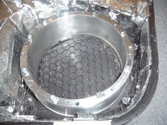

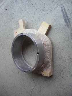

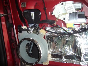

ich habe für meinen Peugeot 307 stabile Holz/Stahlaufnahmen gebaut, welche den TMT von der TVK an das Türblech verfrachten. Beim Bau der Aufnahmen habe ich einen 11mm Abstandsring mit dem Stahlring verschraubt, so dass ich 11mm Luft zwischen Stahlring und Innenseite der TVK habe für einen TMT Korb + Sickenhöhe + Hub im Betrieb. Ich bin gerade etwas skeptisch und Frage mich, ob das ausreichend ist
Mit einem Diabolo M16XS funktioniert ist trotz des sehr hohen Korbs, da er eine mehrteilige Sicke hat. Auf lange Sicht soll da aber etwa ein A165G oder etwas von DLS einziehen. Bin ich mit 11mm auf der sicheren Seite?
