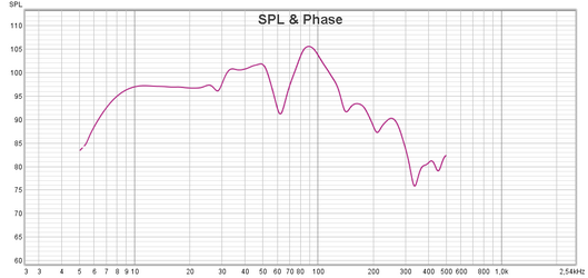

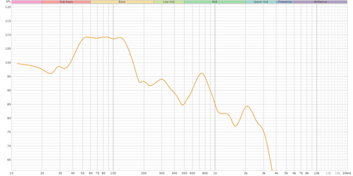

Ich hab den Frequenzgängen an den Einbauorten geschuldet, recht steile Filter und bekomme aus dem aktuellen Setup schon sehr knackigen, dennoch mächtigen Bass. Das geht also auch steil.Ich würde sagen, ein gut gedämmtes Fahrzeug, ein sauber dimmensionierter geschlossener Sub und flache Filter mit perfektem Timing sind die Schlüssel zum tollen Bass und einer schönen tiefen Bühne.
Das hier ist die Ausgangslage eines SLS6 unter den Sitzen ohne EQ:@((( atom ))) das mit den steilen Filtern wegen den Einbauplätzen kann ich nicht so recht nachvollziehen.
Das nicht, aber ich kann Dir meine Referenz verraten: Sub: Mini-DBA mit 2x2 30er Scanspeak im GG, TMT/HT: 12" PA-TMT (18Sound), Constant-Directivity-Waveguide mit BMS-Treiber. Das ganze Ding vollaktiv konsequent mit Acourate FIR-Weichen und -Filtern auf Neutralität getrimmt, wobei hier wiederum ein sehr guter Studio-Kopfhörer als Referenz herangezogen wurde und am Ende eine Prise Spaßkurve unterhalb 65 Hz (Subwoofer-Trennfrequenz) draufgepackt. Das ist neutral wie Studio mit dem Antritt eines Pferdes. Vorbild ist eigentlich so richtig guter Live-PA-Sound mit Studio-Charakter gepaart.Was jeder für sich dann unter knackig und mächtig versteht, werden wir hier leider nicht klären können ohne deine Anlage gehört zu haben.
