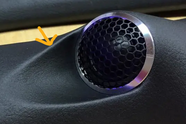

Was mich besonders fasziniert, sind diese schön geformten Rundungen um den Hochtöner, wenn dieser etwas tiefer versenkt ist – das sieht einfach mega sauber und professionell aus.
Ich würde gerne wissen, wie man genau diese Rundungen hinbekommt: also die Formgebung, den Aufbau des Untergrunds, die Übergänge zum Rest der Säule usw.

das wichtigste ist eine saubere runde Einbauschale. und wenn es nur ein absägtes Stück Rohr ist in das dein Hochtöner später rein passt.
A-Säule großzügig ausschneiden, so dass der Ring beim Ausrichten schon mal zu 1/3 drin steckt. Dann kannst du schon mal nicht mehr viel falsch machen. Wenn Leute immer den Hochtöner außen aufsetzen, ohne vorher aufzuschneiden, werden es immer aufgesetzte Batzen.
Nachdem der Ring ausgerichtet und fixiert ist (irgend ein Sekundenkleber/Heisskleber) schneidest du ein langes Dreieck nach oben raus. Am besten die Spitze zur nächsten Kanten/Rundung hin. Dann das Dreieck mit Holzklötzen, Stäbchen, was auch immer verschließen, dass die Spachtelnmasse nicht durchfällt
Den Ring kannst du als Anschlag nehmen und mit der Spachteln sauber entlang ziehen.
Die Ecken hochziehen ist wirklich freihand Arbeit.
Sauber mit einem Rundschleifer ausschleifen, ist dann eigentlich die meißte Arbeit. Ich hab da so ganz einfach Aufsätze für die Bormaschine
