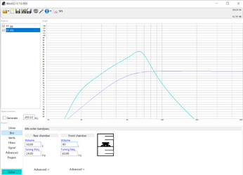

Hellooo, Ich hab da so ne Idee.
Ich will mir mal einen 6th Order bauen da ich das noch nie vorher gemacht hab.
Hat jemand erfahrungen wie klein ich den Low-Port machen kann?
ich hab einen alten Rockford T1 12 D4 und will mal eine Kiste mit 50L 24Hz / 40L 60Hz als seriellen Bandpass bauen.
Das vordere Volumen+Port sollte Verzerrung und Portgeräusche vom Low-Port bis zu einem gewissen Maße verstecken können, hat da jemand Erfahrungswerte? mit simulierten 18m/s bei 800W wäre der Port riesig. Wie klein kann ich den machen?
Jede art von Info oder Hinweis ist willkommen.
Danke.
