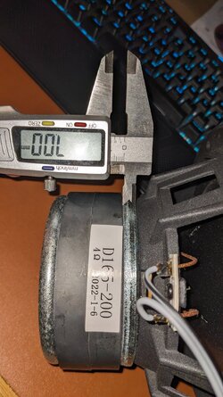

Das ist x-mech, laut Datenblatt- Xmax liegt bei 10mm und damit in ähnlichen Regionen, wie beim Reckhorn.Wenn ich so darüber nachdenke klingt das plausibel...
Der ESX QXE6D2 wird mir wahrscheinlich am ehesten das geben was ich mir vorstelle in meiner "etwas tiefer kommen" Welt, allein durch den Hub (XMAX +/- 15mm). Das macht bestimmt Laune
Ich habe Wickelhöhe von 24mm gefunden...Polplattenhöhe vermutlich 6mm => +/- 9mm...aber von den TSP ein "echter" SubwooferBeim Reckhorn fehlt der Hub

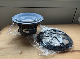

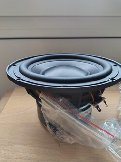

Hi, der Reckhorn ist ein 4 Öhmer mit ziemlich geringem Wirkungsgrad, da wird die Vibe jetzt nicht die stärkste sein, aber mit dem Rest von Bose passt das vielleicht. Ich habe 2 davon mit 2 Passivmembranen in 40 Litern verbaut in einem Kellerraum. Geht gut, wenn auch nicht ultratief. Im Auto durch den Kabineneffekt vielleicht besser. Ich würde auf jeden Fall Subsonicfilter nutzen, die Dinger sind sehr weich aufgehängt. Ich empfehle auch kleine U-Scheiben für die Schrauben, die beigelegten sind zu groß und verformen sich beim Anziehen.Lieferung einfach gnadenlos schnell von Reckhorn. Echt genial!

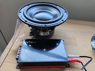

Ich warte noch auf die Vibe und auf ein Multilock Kabelbaum. Ich denk in ca. 2 Wochen werde ich etwas berichten können. Danke euch nochmal.
Früher gab's analoge die waren 0,25 ohm freigegebenIst schon verrückt, dass "so was" 1 Ohm Stabil ist...
