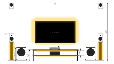

Die Front ist erstmal gesetzt:
Der Raum ist 4,2m breit und ca 9m lang. Das Sofa steht etwa 3m vom TV weg, dahinter ist alles offen zum Essbereich hin.
Es ergibt sich also ein Quadrat von ca 4x4m für den "TV Bereich"
jetzt hätte ich je 2x AS10 (könnte man noch gegen normale Wall LS tauschen dann) seitlich neben den Hörplatz gehängt und "oben hinten" noch zwei der AS5 (Zeichnung in rot) an die Decke.
Oder fahre ich mit einem klassischen 7.2.2, also Surround + Surround Back besser. Der Vorteil der Decken/Wand LS wäre für mich dass ich nichts mitten im Raum stehen habe
Was hindert Dich, die Surround Back im Esszimmer an die Wand zu hängen? Dann stehen auch keine Lautsprecher im Raum. Und wenn ich das richtig weiß, sind noch zwei Kanäle für Decken Lautsprecher übrig.

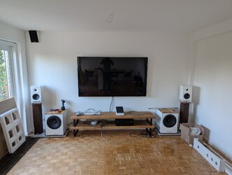

Hier mal die Geräte in echt, provisorisch in ihrem temporären Heim
Ich würde mich nicht wundern, wenn die stereobreite grösser wäre mit speaker nach innen.
Es wäre zumindest nicht ganz so wandnah.
Wie gesagt, liesse sich durch tauschen der Basen einfach umsetzen und behalte ich im Hinterkopf.
Sub Vorn/Hinten ist wie du selbst sagst optisch nicht drin. Aber ich erhoffe mir durch die 2 separaten Sub kanäle vom 3800h da schon eine verbesserung zu einem Sub bzw einfach 2x parallel wie zuvor.

Ich würde da kaum eine Verbesserung erwarten. Surrounds würde ich eher 3-5° über Ohrhöhe hängen.

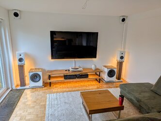

Ich konnte die Tage bereits anfangen. So gibt es mal ein Bild aus der Realität.
Näheres kommende Woche wenn alles soweit steht und vielleicht ein gemessen werden konnte

Am Wochenende sollten soweit alle Möbel stehen.
Dann mache ich mich mal ans Einmessen.
Wenns mir nicht gefällt, versuche ich links und rechts zu tauschen.
Beim linken LS in der Ecke ist noch ein Vorhang der etwas die Reflexionen schluckt. Rechts kann ich nicht allzuviel machen (Frau wohnt ja auch da :D)
