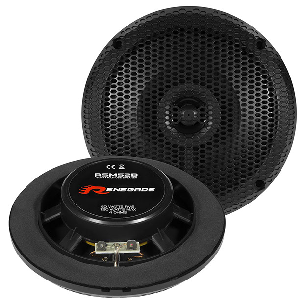

Dann auf jeden Fall eher einen Koax, als Breitbänder. Der Anspruch scheint ja sehr gering zu sein. Ich würde da wohl sowas reinhauen (Paarpreise):
