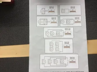

ist hier die „Kontrolle“ bei 2 Ohm zu vernachlässigen? ...ich lese ständig darüber, dass bei 4 Ohm mehr „Kontrolle“ da ist...was auch immer genau damit gemeint ist. Deswegen war die Überlegung mit zwei Kanälen zu arbeiten um bei 4 Ohm zu bleiben...
Siehe Bild...

Danke Didi,

Daniel kannst du das Bild Posten oder verlinken
Würde gerne die 3Stuck sehen
Danke

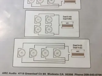

Bitte schön...

Mist, das kann man nicht lesen beim vergrößern
Hast du eine Quelle?
