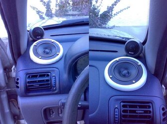

Servus zusammen,
ich bin grad fertig mit dem Umbau von meinem FS aber es fehlt noch "das gewisse Etwas"...
Im Bereich von 200-500Hz ist es noch etwas schwach auf der Brust.
Aktuelles Setup:
HT: AusioSystem 25pro und MT: ScanSpeak 10f auf dem Armaturenbrett an einer Frequenzweiche die bei 2kHz trennt - HP 200Hz 12db
Kickbass JL Audio 6W3V3 unter den Sitzen in geschlossenen 6L MPX Gehäusen - HP 60Hz 18db, LP 120Hz 12db (spielt bis etwas über 200Hz linear weil sie oben rum bei mir recht laut werden)
Sub DD Z12 (ja, der kann richtig gut klingen
Amps: MT/HT und Kickbässe je eine AS X-Series 160.2; Sub zwei DD M3

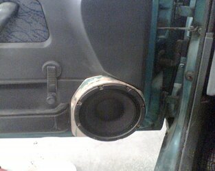

Würd jetzt einfach mal versuchen dieses Loch wo der 10f noch nicht so gut kommt mit einem 13er in der Tür zu glätten. Hätte den originalen Platz noch frei weil ja da momentan gar nix drinn ist.
Kann man die irgendwie sinnvoll ansteuern bzw. meint ihr das wär ein vernünftiger Ansatz?
(hab mal ein Bild von MT/HT angehängt, die Kickbässe sind einfach unterm Sitz 20° nach oben mittig drinn)
