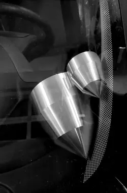

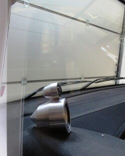

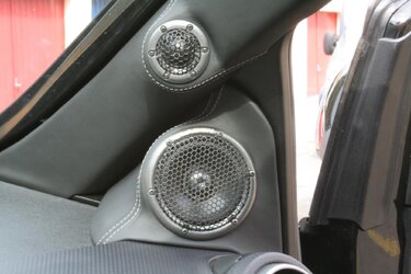

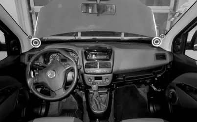

Ich nehme an: Achsen
Normale = eine Senkrechte zu einer Fläche (der Membran)
Im Idealfall sind sie direkt über-/hintereinander angeordnet, da so die Seitenstaffelung die gleiche ist. Weiterhin ist die gleiche Entfernung zum Ohr wünschenswert.Bekommt man die bei dir? Was ham die für ein Volumen
