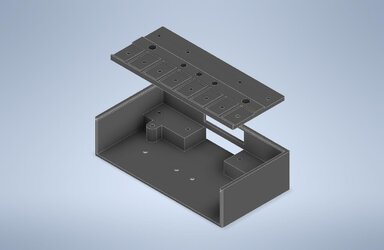

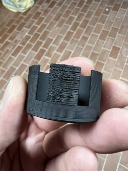

Was noch funktionieren könnte, bevor der "Deckel" des Einschubs gedruckt wird, einen Farbwechsel im Slicer erstellen damit der Drucker kurz Pause macht und dann den Alublock einlegen um diesen als Support zu nutzen. Ich hab das schon öfter mit Muttern oder Magneten gemacht.
Den Alublock könntest du mit Blue Tape o. Ä. auf der Oberseite bekleben.
