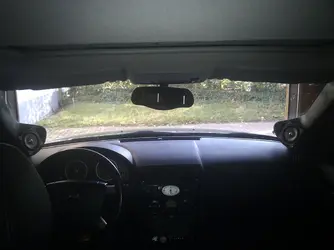

Das habe ich zzt. eingebaut. (seit 2 Monat)
-ein Rockford Fosgate 3146 (3-Wege System, 2 separate Frequenzweichen) in meinem Ford Mondeo Kombi (MK3) verbaut
(Hochtöner + Mitteltöner in den A-Säulen und die Tieftöner in den Türen)
-2 Rockford Fosgate Punch HX2 RFD2212 (in einer geschlossenen Kiste)
an 2 Rockford Fosgate Verstärkern (Rockford Fosgate Power 1051S und Rockford Fosgate Punch 800.4) + 2 Rockford Fosgate RFC1D (1 Farad Kondensatoren) und einem Pioneer AVH-P4100DVD.
Hatte das Gefühlt die Tieftöner sind nicht so druckstark, was aber wohl daran liegt, dass die Mitteltöner schon ab 300Hz die Arbeit übernehmen und so die Tieftöner gar nicht so kicken können!
Mittel- und Hochtöner sind auf den Innenspiegel ausgerichtet und empfinde das Klangfeld (oder Bühne) eher etwas auf das Amaturenbrett begrenzt (für den Fahrer auf der linken Seite und Beifahrer auf der rechten Seite) ab den A-Säulen.
-Also ums kurz zu machen: Ortbahrkeit super! Räumlichkeit eher bescheiden!!! (Muss das bei Mitteltönern aufm Amaturenbrett so sein? In diversen Zeitschriften ließt man ja gerne so etwas wie "die Bühne ist auf dem Amaturenbrett festgenagelt" was die ganz toll zu finden scheinen!)
Habe mir letzte Woche den BMW von Waldemar Schill ( http://www.power-hificorner.de/autohifi.pdf ) angehört und das hat - was ich bisher von meinen 2 Wege Systemen gewohnt war (breiteres Klangfeld) - ergeben dass ich meine Mitteltöner auch lieber an den Türen gehabt hätte (klar der BMW hat einen DSP drin und ich noch nicht, aber zaubern kann so ein Ding ja auch nicht!?!)
Vllt. hat Jemand erfahrung mit diesem System, oder allgemein 3-Wege Systemen.
-Mitteltöner lieber direkt ausrichten? Oder Wirklich in die Türen damit?
-oder erstmal nen DSP kaufen und dann aufregen?
Lasse ich es als 2-Wege System laufen, dann habe ich - wenn ich die Hochtönerphase um 180° (Frequenzweiche hat nen Schalter) drehe - die gewünschte Räumlichkeit.
Bei richtiger Phase (Schalter auf 0°) ist die Bühne nicht so breit -aber subjektiv noch breiter als in der 3-Wege-Schaltung.
Wäre ja jetzt aber schade um die Mitteltöner da ich mich an den 3-Wege Klang gewöhnt habe und es mit Mitteltönern irgendwie schöner finde.
Was mach ich da jetzt am besten?!?
So jetzt freue ich mich über eure Gedanken dazu.
Danke schonmal!
