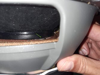

Ein weiterer Hersteller darf alle 1-2 Jahre auf Garantie meine Chassis ersetzen, die ich im zuschicke, weil die Spinne an der Verklebung zur Membran Risse bekommt. Wir reden hier von einem über 600€ teuren Bauteil.
dann ist der Sickenradius zu groß - sprich: nicht die Sicke, sondern die Zentrierung ist der Weg-Begrenzer. Das nenne ich "Fehlkonstruktion". Ist leider recht weit verbreitet. Sowas erkennt man aber nicht im thermischen Belastbarkeitstest, sondern im mechanischen Missbrauchstest.
Hier sieht man so einen Riss.
