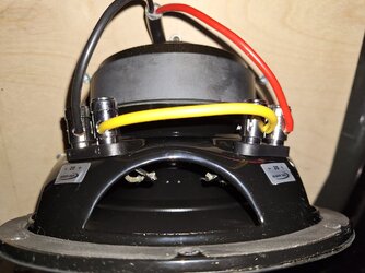

Zumindest würde ich beide mal mit dem Multimeter durchmessen.
Anschluss am anderen Woofer analog.
Dann jeweils getrennt an die Anschlüsse der Endstufe.

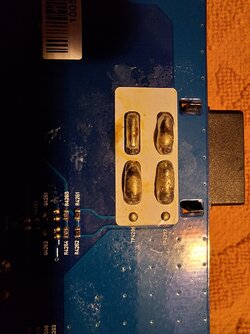

Am Steckkontakt des Chassisanschlusses lag es nicht. Die Hülsen gingen alle straff auf die Kontaktpins. Hab jetzt die Endstufe mal aufgemacht. Die Lötpunkte sehen teilweise echt abenteuerlich aus, besonders im Bereich des Chassisanschlusses. Bin kein Elektrotechniker, aber so sehen doch wohl kalte Lötstellen aus, oder? Wenn man den Anschluss bewegt, wackeln die Lötpunkte mehr oder weniger mit. Werde morgen mal versuchen, das zu beheben. Und nein ... habe keine Garantie mehr, da das Teil schon länger hier auf Umsetzung wartet.
Ja das sieht nach ner sauberen Zinnklebung aus.
Grüße, Martin
Ja, was links oben sichtbar ist, schaut schlecht aus. Würde ich komplett von Zinn entfernen und mit Geduld und einem großen Kolben neu löten.
Dabei gut drauf achten dass der Stecker nicht schmilzt - je größer der Kolben, desto schneller gehts zu löten, desto geringer die Gefahr dass der Stecker so heiß wird dass er schmilzt.
Sieht wie schon mal dran rumgelötet aus.

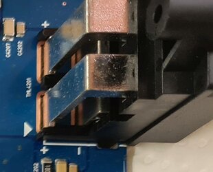

Bei mir sieht das etwas anders aus.
